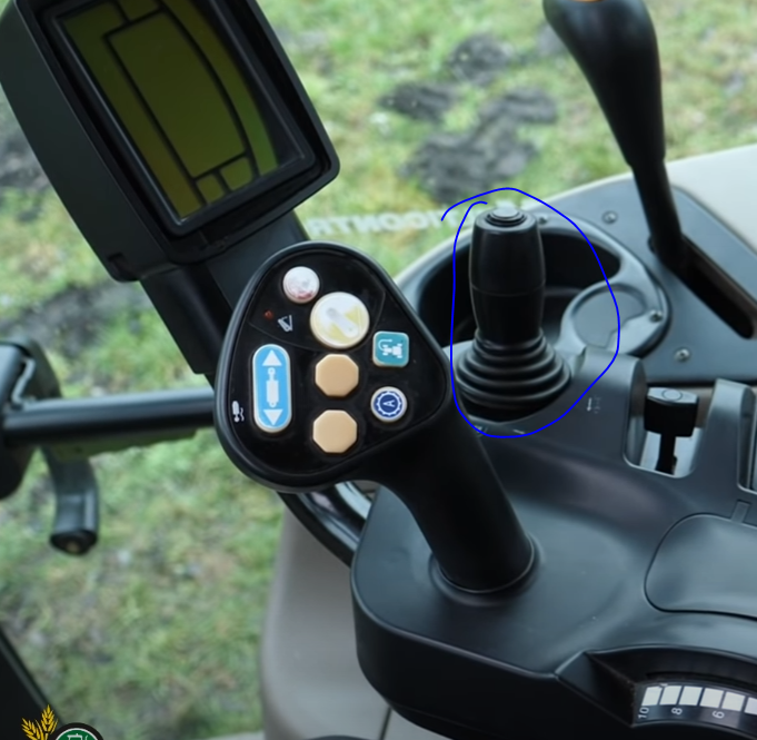

Hej, mam problem z moim case mxu 110 2009 rok powershift, multicontroller . Problem dotyczy działania ładowacza czołowego.
Po pchnięciu dżojstika i pociągania go tur działa prawidłowo czyli opuszcza się i podnosi. Niestety nie działa ramka po ruchu dżojstika lewo, prawo.
Dodam, że wcześniej kiedy był używany to działał bez problemu.
Proszę o pomoc 🙂
