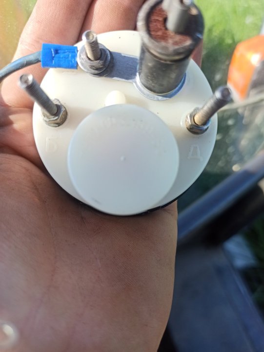

Przez easy_rider91
Witam serdecznie. To mój pierwszy post na tym forum i chciałem się przywitać. Jestem początkującym rolnikiem na 15 ha. Pół na pół sady i orne. Niedawno kupiłem Ursusa c385 z 1980 r(ale silnik na tabliczce ma 1976) i wymaga paru napraw m.in nie pokazuje temperatury na zegarze. Wstępnie diagnozowałem wskaźnik i wskazówka wychyla się na max po zetknięciu z masą. Więc wskaźnik jakby dobry. Czujnik, który jest zamontowany, ma 5 Mohm i wskaźnik do niego podłączony nie podnosi się w ogóle. Zaś na kupionym zamienniku czujnika jest 150 ohm i wskaźnik jest wychylony na max cały czas bez różnicy czy w temperaturze otoczenia czy wrzucony do gorącej wody. Wskaźnik oryginał PAL Czechosłowacja. Skąd taka różnica oporności obu wskaźników? Oba reagują na podnoszenie temperatury przez zwiększanie rezystancji. Proszę o poradę jaką może być przyczyna. ile Ohm powinien mieć wskaźnik?
