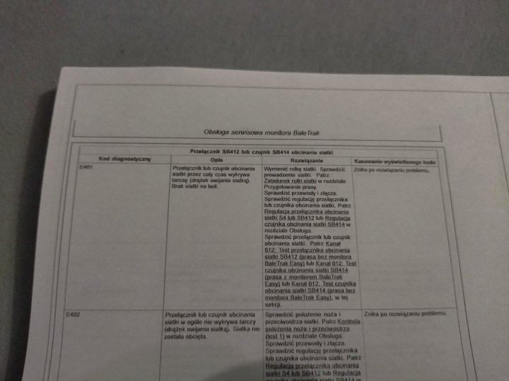

Witam! Zakupiliśmy ostatnio prasę John Deere 854 maxicut. Mam z nią mały problem. Gdy prasa owinie balota siatką, wyskakuje błąd E4 01 co według książki oznacza że przełącznik nie działa lub nie jest wyregulowany, zrobiłem test przełącznika i wszystko jest ok. Błąd pokazuje się gdy balot owinie się siatką, nie ma dźwięku końcowego, który informuje o możliwości wyrzutu beli. Występuje błąd E4 01 oraz ciągły pisk. Utrudnia to pracę ponieważ trzeba za każdą belą kasować błąd (-). Liczę na pomoc.
Dzieje się tak dlatego, że jest nie właściwie wyregulowany hamulec rolki aparatu siatki. Gdy bela kończy się owijać, siłownik się składa i opiera gumowy hamulec o rolkę. jeśli czujnik nie zostanie rozłączony bo siatka zrobiła np 0,5 m więcej niż uznał to moduł i dopiero się urwała. 0,5 metra to przykład. Nie wiem jaka jest tolerancja modułu.
Po lewej stronie masz gumową kostkę, która hamuje rolkę od siatki. należy ją wyregulować aby sprężynka wywierała na nią nacisk
