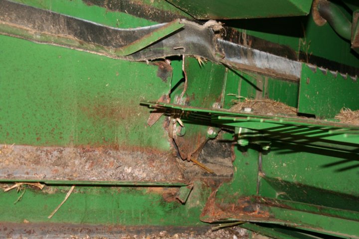

      Witam panowie mam taki problem ze w kombajnie 1075 pękła ośka odrzutnika słomy . Mam pytanie czy jak pękła ta ośka to czy mogła narobić dużego bałaganu i czy jej wymiana jest problematyczna ? Jak mogło do tego dojść ? Proszę o komentarz ludzi którzy mają taki kombajn...
