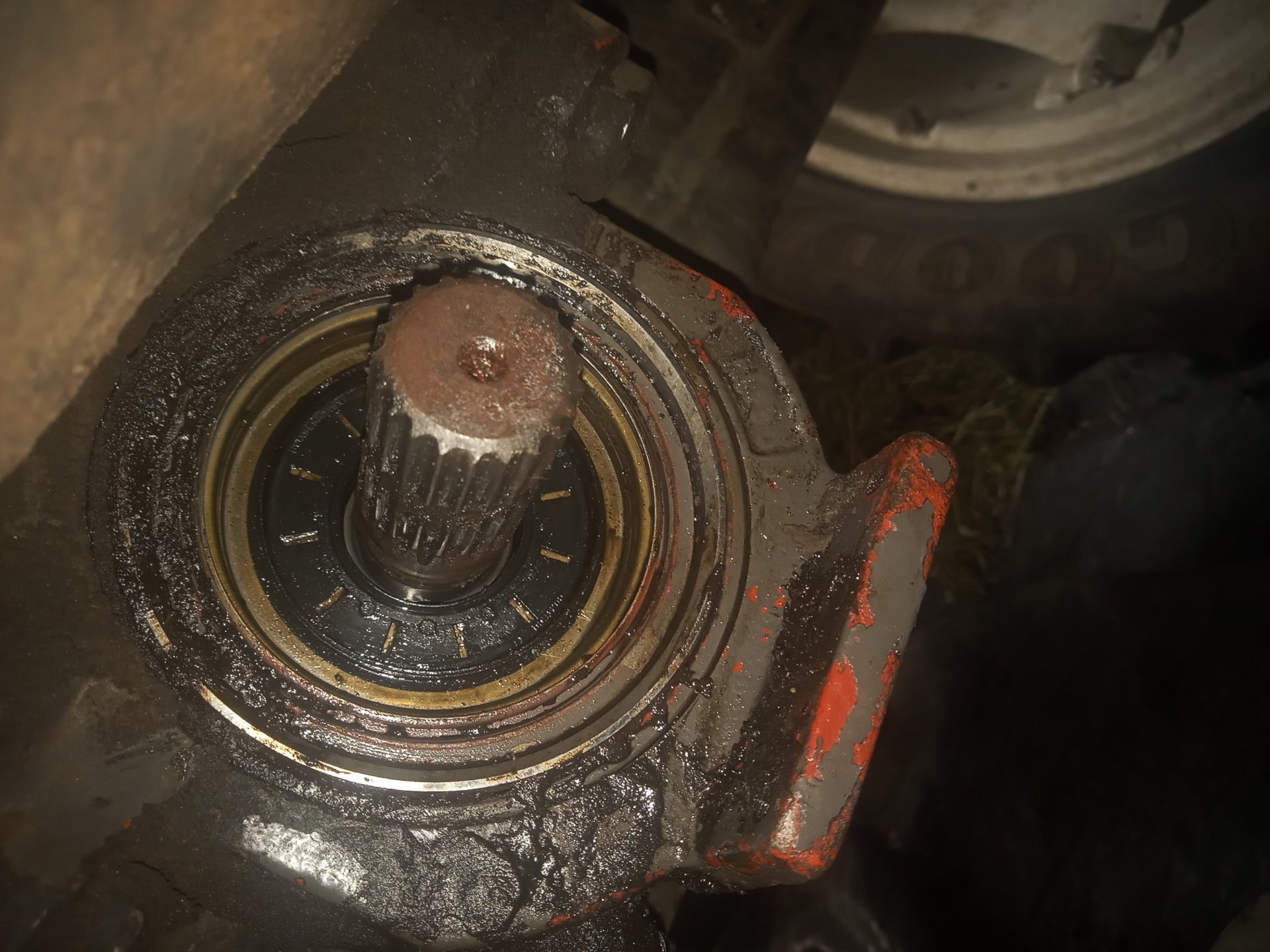

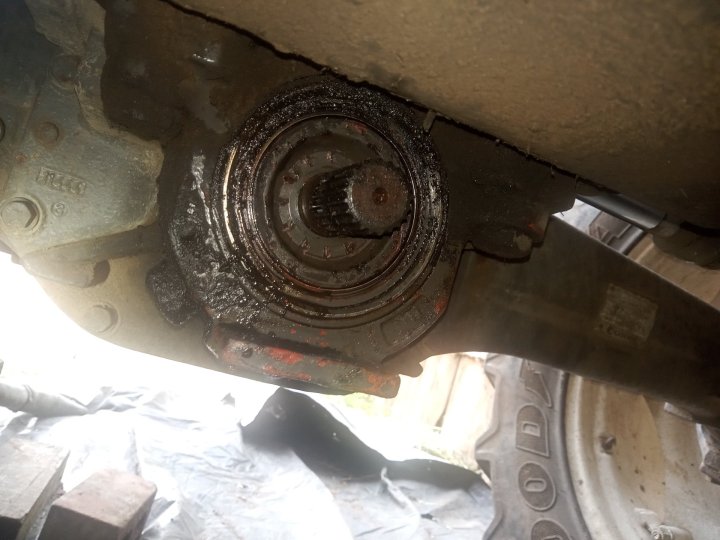

Renault ares 610 rz jak sie dostac do uszczelnienia przedniego mostu
Tu na zdjęciu na wałku chyba jest uszczelniacz.Pod nim jest nakrętka i łożysko stożkowe.Nie masz luzu na wałku?Uszczelniacz musisz wyciągnać najlepiej jakieś 2 wkręty spróbuj wkrecić i wyszarp
Edytowane przez thomek

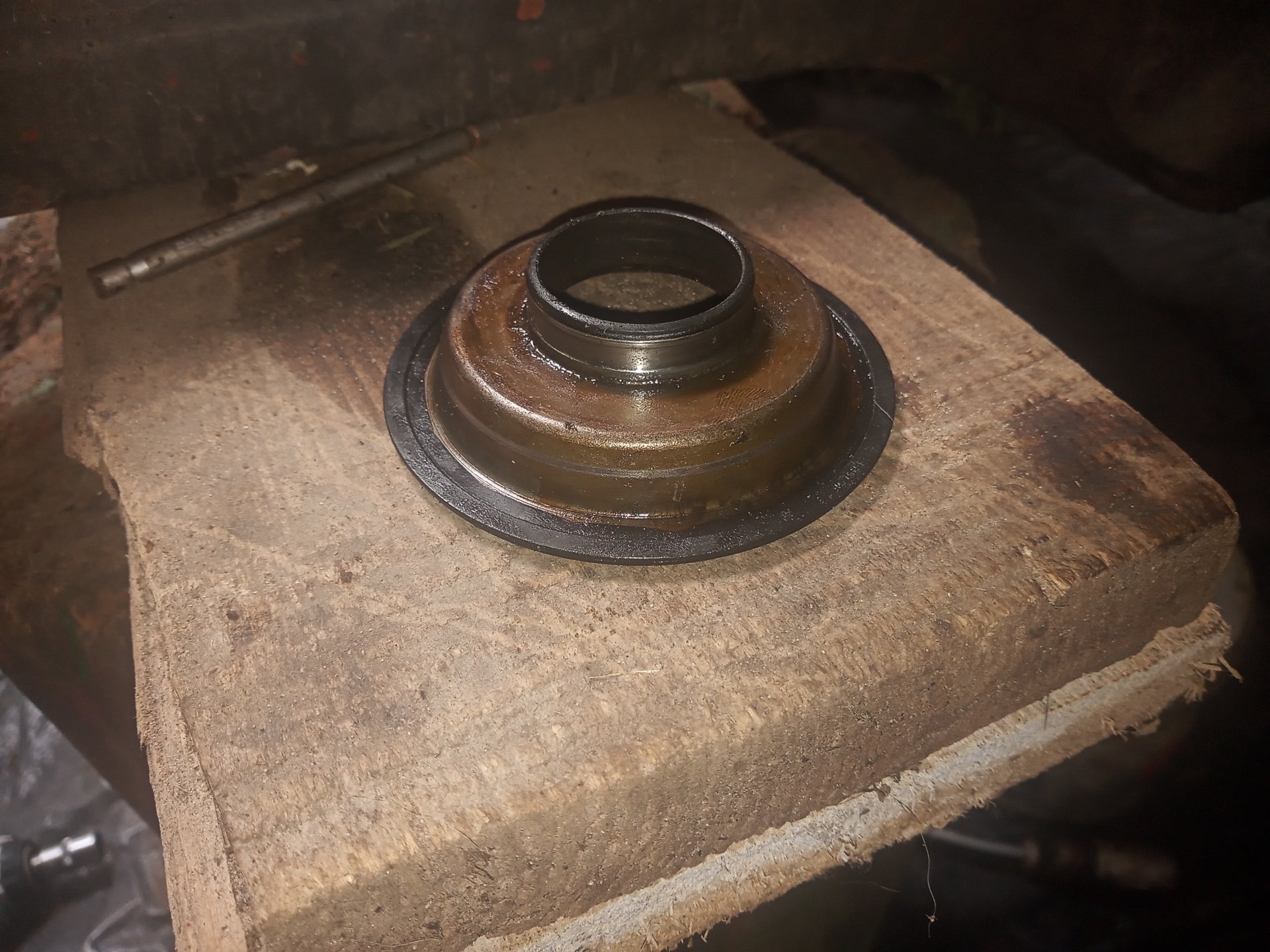

Udało mi sie zdjąć uszczelniacz z wałka ale pod nim jest jeszcze jakiś jeden i nie wiem czy go wyciągać bo nie moge go znaleść w internecie po numerach czy wystarczy tylko wymienić to z zdj pierwszego
Luzu na wałku nie ma
Pozdrawiam
2 godziny temu, thomek napisał:
Ten pod spodem też wymieniasz,most to jest chyba carraro,raczej oryginał tylko ten z wierzchu
Numery tego oringu będą po tamtej stronie jak sie go wyjmnie ?bo są też numery po tej stronie ale nic w internecie nie moge znaleść po nich więc sie boje go wyjmować
To uszczelniacz kasetowy, a Ty wyjąłeś tylko jego połowę. Musisz wydłubać resztę, a problem to dopiero będzie z montażem tego w taki sposób, aby go nie uszkodzić bo jednocześnie musisz wciskać jego zewnętrzną i wewnętrzną cześć. Najlepiej mieć do tego odpowiedni wbijak do tego typu uszczelnień, albo coś dorobić. Ostatecznie powolutku raz stukać w zewnętrzną, raz w wewnętrzną część. Jak kupiłem w sklepie z uszczelniaczami po numerze i wymiarach zdjętego uszczelniacza. Koszt coś ok 200 zł.
Dzięki za konkretną odpowiedzi
Pozdrawiam
