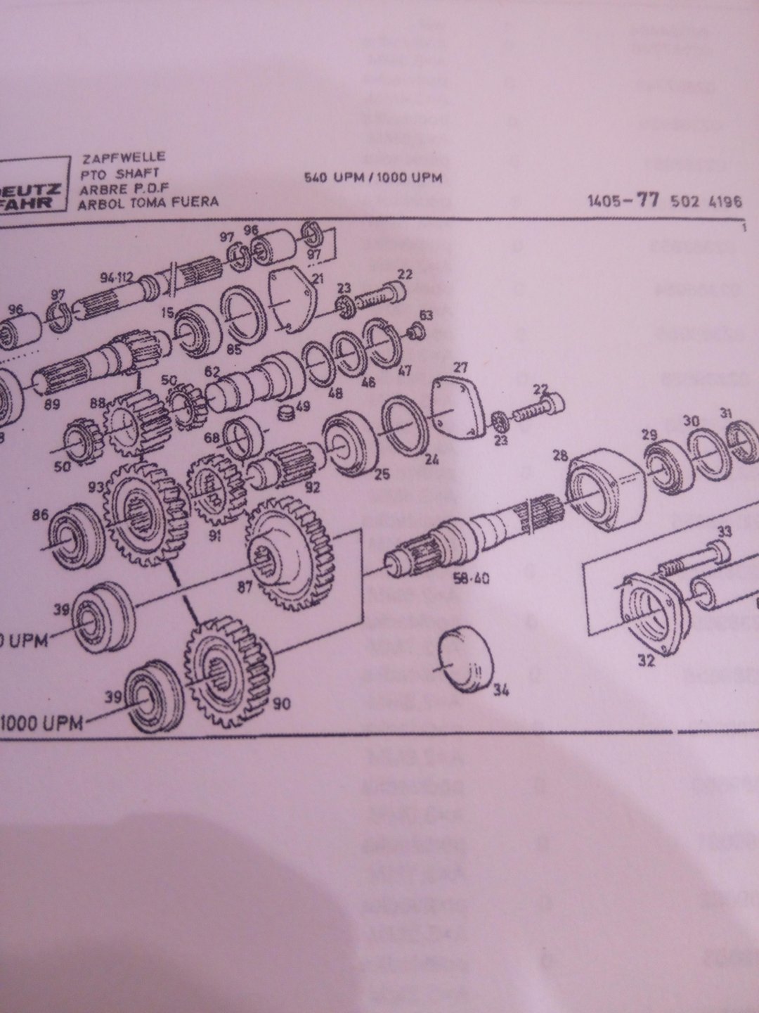

Jak wymieniałem uszczelnienia na walkach to mi się jeden wysunął trochę, ale wepchnąłem z powrotem co by jakiś tryb nie spadł... Więc teoretycznie powinien wyjść. Mój df jest 78 rocznik, może w tym jest jakaś nowsza konstrukcja...
W moim df wałek załącza się mechanicznie, a tu widzę schemat z tarczkami w automacie.
Ale wałek nie jest od tyłu zabezpieczony.

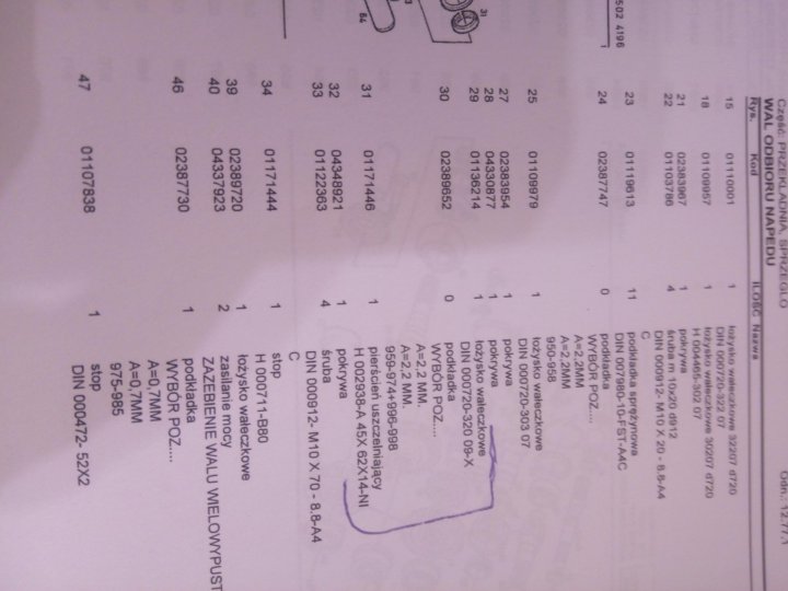

Alchemik możesz podesłać co kryje się pod nr. 39 ze schematu?
Podejrzewam łozysko
Żeby była jasność. Rysunki są od ciągnika Steyr serii 80
Jest kilka wariantów skrzyń. Deutz i Steyr korzystał z sporej części bliźniaczych skrzyń, czasami są wspólne katalogi. Ale nawet bliźniaczej potrafią się różnić np. przełożeniem biegu itp
Dlatego pytałem o oznaczenie skrzyni.
Wygląda na łożysko walcowe.
Widzę tu tylko wersję z tarczkami.
Edytowane przez Alchemik
Niestety nie. Rozebrałem, probowałem wyszarpac ale nie mogłem wyjac. Nie uzyskałem większej siły aby nie uszkodzić czegoś. Zmieniłem tylko łozysko i zostawiłem. Na zimę , będzie więcej czasu.
