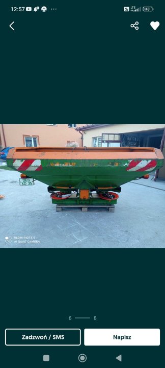

Mam taki z wagą. Kupiony w 2012 roku. Rdza gdzieniegdzie się pojawia. Wysiewa przyzwoicie, tylko do każdego nawozu próbę trzeba robić, bo wartości podawane w amazońskim serwisie nawozowym, często nijak się mają do rzeczywistości. Pan z ów serwisu twierdzi, że próby są robione nawozami dostarczanymi na rynek niemiecki, które jakością(rozmiarem  i równomiernością granuli, gęstością i zapyleniem) są nieporównywalne z tymi kierowanymi na nasz rynek.
Jeśli technologia 24 metry, to obowiązkowo tarcze 24-36, bo 18-24 nie dorzucają drobnych nawozów, typu mocznik, saletra perlista itp.
Ja mam na myśli starsza generację 1501. U góry zamieściłem zdjęcie rozsiewacza który mnie interesuje. Chyba że handlarz wprowadził mnie w błąd i nie jest to ZA-M
