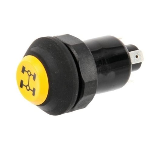

Witam. Jak wyłączyć napęd w tym traktorze? Posiadalem kiedys starsza renowke i byl załączany mechanicznie, poprzez dźwignie nad zmiania predkosci walka. Nie widze tu zadnej dzwigni ani przycisku by go wyłączyć.
Dnia 6.06.2023 o 23:56, maniekc360 napisał:
Na błotniku po prawej stronie powinny być przyciski, jeden do 4x4 a drugi od koguta.
