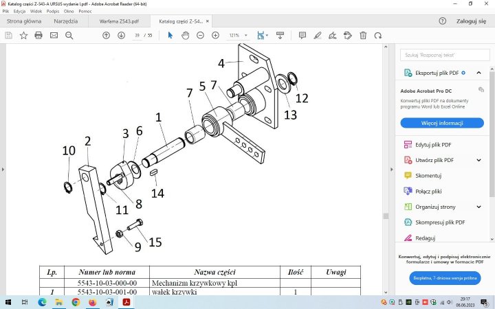

Witam nabyłem prasę warfama z 543. Mam problem ze prasa cały czas owija siatką bele. Wogóle jej nie ucina. Może ktoś podpowie co może być nie tak?
A coś więcej możesz powiedzieć? Cały mechanizm jest kompletny? Nic się nie wypięło? Cały mechanizm jest dość prosty, poobserwuj jak pracuje, może się dopatrzysz problemu. Tak na szybko co w pierwszej kolejności bym sprawdził - element nr 3 (zdjęcie) czy ten "dziubek" nie jest już za bardzo wyrobiony, zbity i może nie zwalnia noża do siatki. Ewentualnie element nr 2 czy nie ma za dużo luzu na tym sworzniu co jest osadzony, bo jeśli jest tam jeszcze luz między tym elementem a pierścieniem osadczym to możesz tam spróbować dołożyć nawet jakąś cienką, miedzianą podkładkę. Jak jest tam nawet nieduży luz to potrafi się czasem to ramię delikatnie odchylić i z zapadki nie zeskoczyć (wtedy potrafi owinąć belkę np 2-; 3-krotnie). Może noża Ci nie odciąga? Wtedy wyregulować na cięgle przy klapie. Może brakuje tego kołka co jest przy elemencie 3? Ciężko tak doradzić, jak się nie widzi jak pracuje:). Daj zdjęcie jak u Ciebie wygląda mechanizm krzywkowy - bo najszybciej tu będzie problem; może się czegoś dopatrzę;)
