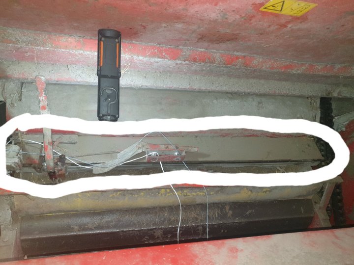

Witam od kilku dni mam problem z ,,aparatem" który łapie sznurek i prowadzi go ze środka beli do lewej strony później prawej i wraca na środek i go obcina. Było by wszystko w porządku jednak gdy aparat ze sznurkami dojeżdża do prawej strony widać, że nie idzie już płynie tylko się zacina i szarpie gdy dawałem wiecej gazu to poprostu się urywał. Kupiłem grubszy sznurek prowadzący (ten który przechodzi przez kółko napędzające ten element który łapie sznurki)bo za każdą belą musiałem wyskakiwać z traktora i go poprawiać gdy się zerwał. Stąd moje pytanie miał ktoś może podobną sytuację? Albo czy orientuje się jak zdjąć tą blachę którą zakrywa łańcuch napedzający ten element który jeździ ze sznurkami. Wstawię zdjęcie o którą blachę dokładnie mi chodzi.

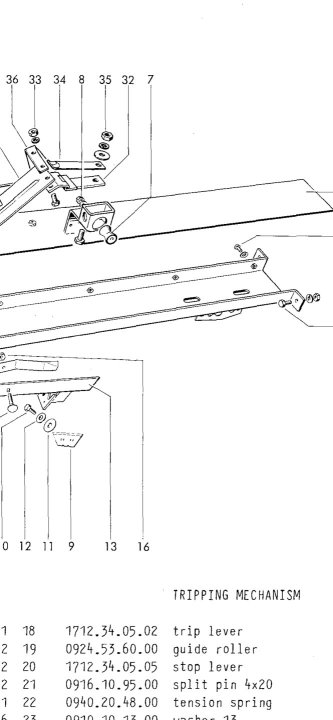

Miałem podobny problem winna była blaszka prowadząca sznurek wytarlo od sznurkai zamiast blachy zrobił się nożyk . Sprawdź czy wszystkie rolki  np na rysunku nr7 w aparacie chodzą luźno . Może którąś zatarło i większe opory ma bo nie toczy się tylko ślizga po rolce sznurek. Pod osłoną nic ciekawego nie znajdziesz. Dawno tego nie ruszałem ale wg katalogu od góry są śruby

Jutro z rana sprawdzę bo widać czasami, że się zatrzymują te rolki ale raczej nie stawiały by aż takiego oporu, że sznurek owinięty dwa razy wokół kółka napędzającego sznurowanie beli stawał powinno go ciągnąć cały czas a jak jest cieńszy założony na ,,prowadzący" to poprostu rwie go. Ale te blokowanie jest wtedy gdy aparat ze sznurkami ,,nawraca" z prawej strony i jedzie już do środka. Czasami musiałem wyskakiwać żeby go ręką puknąć jeszcze do prawej i wtedy jakby na tym łańcuchy napędowym co jest pod tą blachą ten aparat prowadzący sznurki przeskoczył na 2 stronę i im bardziej oddala się od prawej strony tym płynnie ten aparat jedzie bo tak to szarpie go.Zawsze jest w tym samym miejscu problem. :/
Jeśli chodzi o wytarcie przez sznurek elementów po których chodzi zostały naspawane i wygładzone pilnikiem więc to nie to stanowi problem. A działo się to przed naspawaniem i po.
