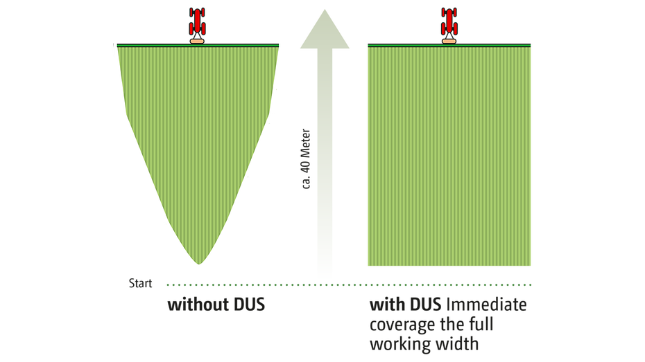

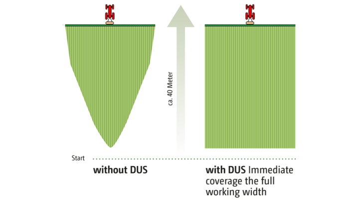

Chciałbym uzyskać informacje o systemie DUS w opryskiwaczach Amazone, lub podobnych systemach w opryskiwaczach innych producentów.
Ktoś z Was ma i korzysta z tego systemu?
Jest on wart dopłaty?
Nie ma z nim problemów w czasie użytkowania?
Ogólnie czy jest to przydatna funkcjonalność?
Nie wiem ile to kosztuje więc ciężko mi powiedzieć czy jest to opłacalne, minusów raczej nie ma poza tym że jest o jeden element więcej do uszkodzenia. Fajna sprawa przy zmianie cieczy roboczej bo ciecz właściwa jest dostępna od początku w lancach i nie trzeba przepuszczać starej. Poza tym więcej zalet nie ma.
Dokładnie.Jak zaczynasz nie leci ci powietrze czy stary oprysk.Według mnie w szerszych belkach obowiązkowo, mniej się marnuje oprysku.Mam to w hardim,polecam.Największa wada dopłata przy zakupie.Ile ci wycenili w amazone?
ja mam dus wziąłem w ciemno ale warto
to jest jak common rail w silniku, cała belka ma jednakowe ciśnienie
od razu leci ci gotowa ciecz
masz tylko jeden filtr ciśnieniowy na całą belkę a nie na każdą sekcje
Akurat to rozpoczęcie pryskania to już ten system dus nie potrzebny. Mam w swoim taki zaworek który utrzymuje ciecz w lancach i nie ma efektu cofania. Więc w momencie włączenia sekcji ciecz leci od razu na pożądanym ciśnieniu.
Miesza się, pożądane ciśnienie już od początku, śmietanowate środki nie odkładają się w instalacji, łatwiej przepłukać i mniej wody do tego trzeba,  prostsza konserwacja na zimę przy zalewaniu koncentratem. Same plusy. U mnie działa bezawaryjnie od 2014 roku.
Dnia 31.05.2023 o 07:37, thomek napisał:Największa wada dopłata przy zakupie.Ile ci wycenili w amazone?
Sam nie pamietam już dokładnie, coś mi świta, że 2500€  dopłaty. Myśle że w perspektywie długoletniego użytkowania nie jest to dużo a zwiększa wygodę i pewnie kilka złotych zaoszczędzi przy każdym starcie oprysku
Dziękuje wszystkim za opinie. Przekonaliście mnie do tego rozwiązania 🤝👍🏻
