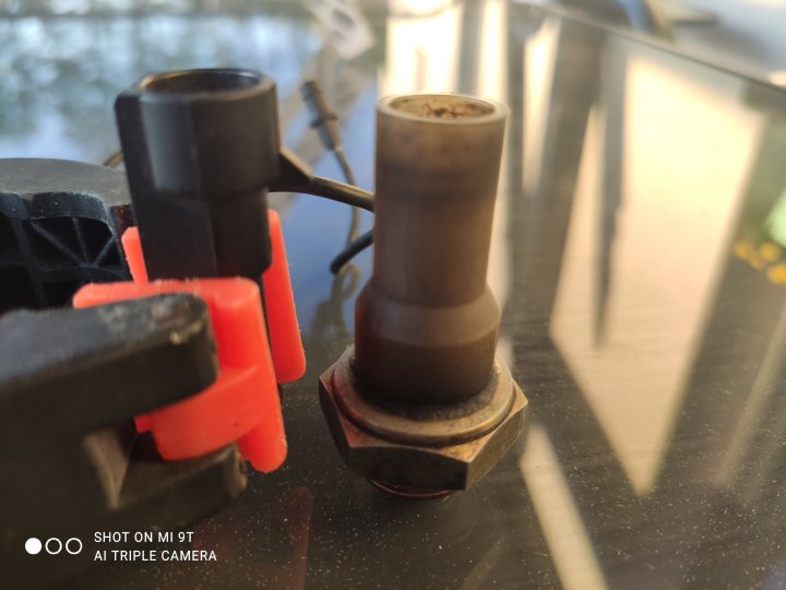

Czujnik w zakupie oryginalny koszt ok. 350 zł na złącze hermetyczne jednoosobowe. Ja zastosowałem inny czujnik do SDF tylko że na wsuwkę płaską. Aby nie obcinać przewodu zastosowałem kabel od czujnika zużycia klocków hamulcowych 49 cm w którym zacisnąłem żeńską złączkę i pilnikiem zebrałem kawałek odlewu plastikowego. Wymiary wewnątrz kostki z jednym pinem identyczne co w czujniku.
