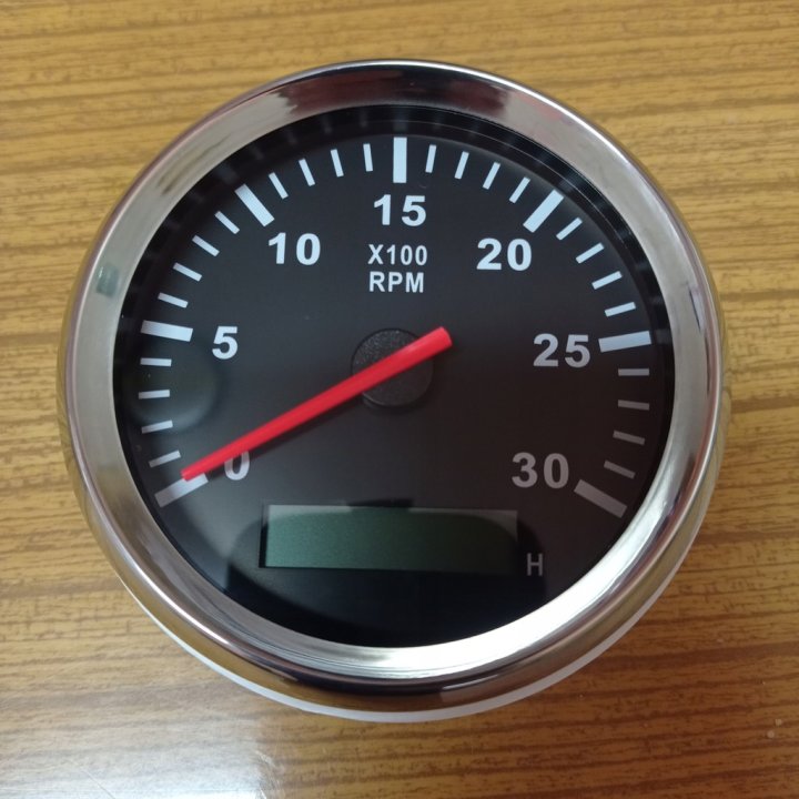

Czy licznik motogodzin z obrotomierzem od zetora sensor mila 30 będzie pasować do renault 103 14? W sensie czy po podłączeniu będzie dobrze zegar z licznikiem pracować? Czy sensor mila to produkt polski czy to tylko nazwa?
Tak tylko to chińczyk i nie wiadomo ile podziała, na aliexpress koszt takiego ok 100zł a w sklepie 450. Handlarz, który sprzedawał mi renie powiedział, że licznik będzie pasować od zetora tylko jakiego to nie pamiętam. Chciałbym coś w miarę, żeby po roku się nie zepsuł.
Nie kombinowałem i kupiłem taki jak wyżej w sklepie za 450zł do 30 x100 obrotów dedykowany do reni tak jak radziliście. Super się prezentuje:) Proste podłączenie za  ;) Dzięki Panowie za pomoc! Temat do zamknięcia :)

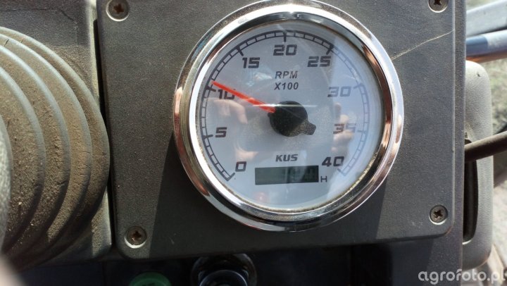

Miał ktoś do czynienia z takim uniwersalnym licznikiem elektronicznym na impulsy z alternatora? Wc-360 mi się licznik wykończył a poza tym w kwietniu remont silnika to pasowało by zmienić. I tak się zastanawiam czy taki elektroniczny nie zaniża/zawyża obroty w porównaniu do mechanicznego? Przekładnie, linki i liczniki teraźniejsze to lipa więc dlatego pomyślałem o elektronicznym. Proszę o opinie ;)
Tylko jakie to przelozenie wlasnie powinno byc. Musze przejrzec jeszcze net moze cos wiecej gdzies bedzie pisac na ten temat.
Edit
Zadzwoniłem do firmy co sprzedaje elektroniczne obrotomierze uniwersalne i powiedzieli, że nie ma znaczenia przełożenie na alternatorze bo te liczniki się kalibruje wg oryginalnego obrotomierza jeśli się obroty nie zgadzają. Będzie info dla innych zainteresowanych ;)
