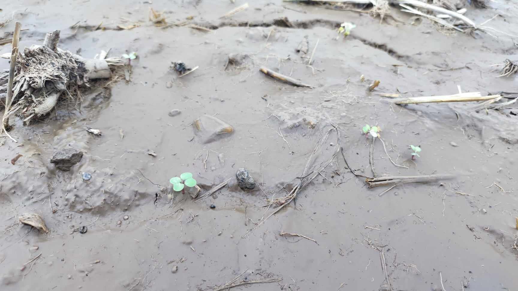

a od kiedy to zdjęcie było zrobione wjechało kolejne 20l

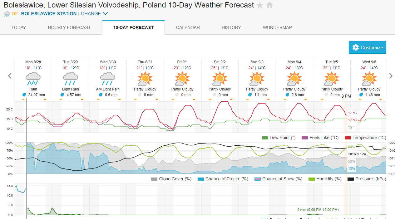

plus prognoza, tak więc realnie może koło soboty uda się siać
U nas podobnie. Pole przygotowane - nawóz rozsiany, uprawione, tylko czekamy aż obeschnie. Wczoraj wieczorem przez kilka godzin spadło 35 l. A zapowiadają kolejne opady, mamy nadzieję że do niedzieli uda się zasiać.
