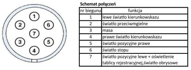

Notabene za 90% problemów z oświetleniem przyczepy odpowiada:
Gniazdo jak gniazdo, małe chińskie rączki w zestawie lamp na magnes pomieszały kable we wtyczce i była choinka.

@Chłoporobotnik dwa najczęściej popełniane błędy "zwora pomiędzy 58Ri 58L (pomiędzy pinem 5 i 7), oraz słaba masa na pinie 3. Samo gniazdo dobrej jakości koszt 45zł(hella).
Osobiście doradzam na standard 13 pin.

To powinno pomóc:

Najgorszy jest według mnie ten bigiel miedzy pinami 5 i 7 podczas zwarcia w przyczepie tracimy obie strony w pojeździe i przyczepie. Kiedyś był taki fajny moduł do kupienia, miał dwa przekaźniki i 3 bezpieczniki: stop, pozycja prawa i pozycja lewa. Zabezpieczał skutecznie pojazd przed zwarciami/przeciążeniem w przyczepie.
