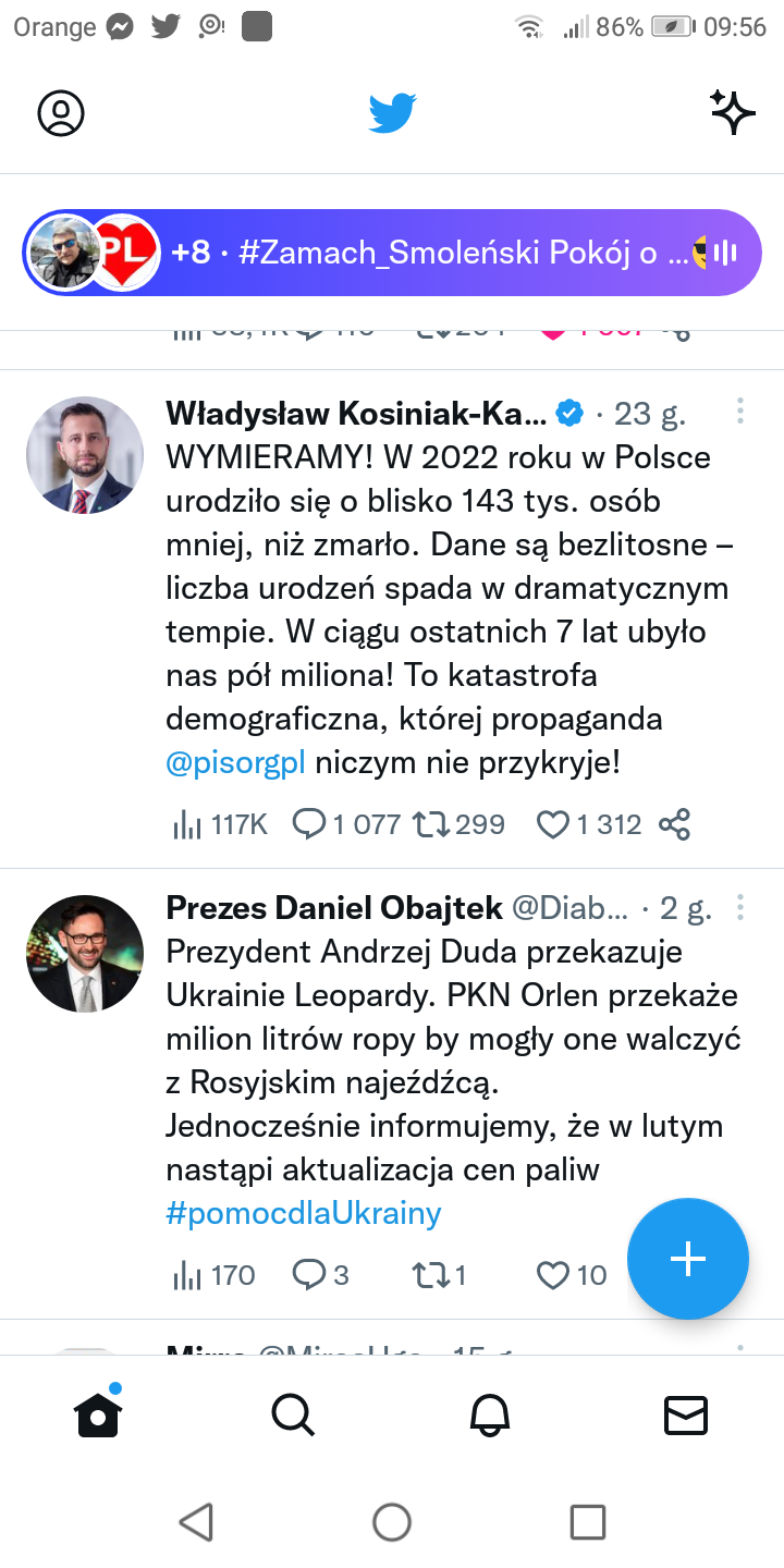

Co to znaczy aktualizacja cen paliw?🤔
2 minuty temu, gregor1284 napisał:
Wytłumacz mu pokrótce. Jest wtrysk "matka" o idealnych parametrach a te kodowanie to odchylka od tej matki i dzięki temu kodowi ma charakterystykę pracy jak ten wtrysk idealny. Czyż nie?
Aktualizacja oznacza podwyżkę 😁
