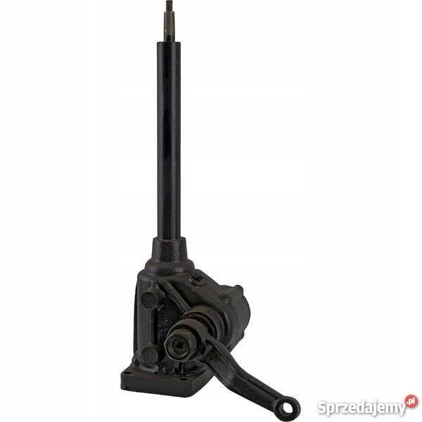

      Witam. Chciałbym dać do remontu kolumnę kierowniczą od c-360. Potrzebuję informacji jaki mniej więcej jest koszt części. Zauważyłem że kierownica ma luz przód-tył, luz  1/5 obrotu i ta obudowa kierownicy ( połączona gumową osłoną na zdj) lata sobie góra dół. Daje kilka zdjęć.
