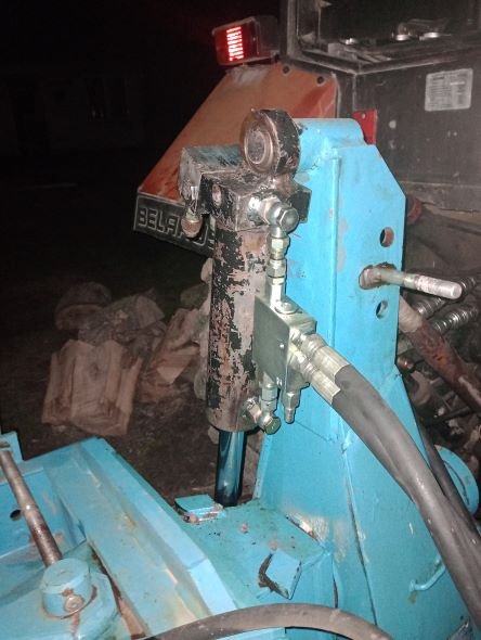

Witam
Jak w temacie: Overum 498H nie chce się obracać.
Obracam do połowy i "d*pa" - stoi w miejscu w tak zwanym martwym punkcie. Dźwignią hydrauliki w ciągniku wajchuje do góry i do dołu - i dalej "d*pa" stoi w miejscu.
Włączam przelew na rozdzielaczu hydraulicznym w ciągniku - i dopiero jak "poskacze" po tym pługu to obróci się w jedną bądź drugą strone (zależy z której strony skacze ;) ).
Wyjąłem również siłownik obrotu od tego pługa i sprawdzałem go na sucho to znaczy bez obciążenia. I tak: wciąga tłoczysko do końca, potem jest jakieś "piknięcie" w tym zaworze na siłowniku. I wysuwa tłoczysko, ale powoli i słychać "szum" z tego zaworu co jest przymocowany do siłownika.
Macie jakieś sugestie? Oczywiście poza zmianą pługa ;)
Też tak miałem. Ino przyczyna prosta. Podpiąłem źle przewody i tylko do połowy obracał😜

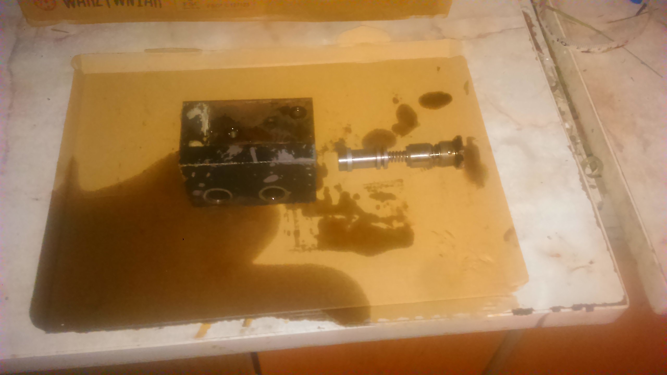

W oryginale ta kostka\zawór wygląda tak:
https://www.kramp.com/shop-pl/pl/p/zawór-överum--41659465850
Po moim rozebraniu wygląda tak jak w załączniku zdjęciowym:
Opiłków nie znalazłem, suwak chodzi płynnie.
No nie kumam\nie czaje tego?

Drugi raz do nowego ciągnika zapinałem pług.
I przewody dałem pod różne pary wyjść. Obróciło do połowy i tyle.  Nabiło ciśnienie w przewody i tyle. Nie było ujścia.
Mój błąd był

Jak siłownik wysunie się do końca to słychać puknięcie w tej kostce? Sprawdzałeś na innym traktorze?
Obracam pług na obrotach 1000 ~1500.
Ciśnienie zmierzone w hydraulice maksymalne około 180 bar (przy obrotach 1000 ~ 1500).
Narazie do tego zaworu w kostce się nie dotykam.
Z tym "puknięciem" z kostki\zaworu - I tego jeszcze nie wiem.
Tak jak mówicie - sprawdze pod innym ciągnikiem.
Edytowane przez 4pakplus
Tak, czeski film, tylko ja se włosy z d*py rwe.
Ciągnik to MTZ Belarus 82, olej w hydraulice to Superol (zmieszany z innymi olejami).
Jeszcze nie podłączałem go do innego ciągnika.
Ale jak mówie\pisze, olej\kostka się nagrzeje do tych *40Celsjusza i pług się obraca na obrotach ~1500.
I chyba w tym "superolu" jest koń pogrzebany, olej za gęsty i kostka  nie działa jak należy, tym bardziej że na rozgrzanym działa. Jeśli  nie sprawdzisz działania na innym ciągniku, to możesz nie znaleźć tego "haczyka"
Pług sprawdzony pod innym ciągnikiem - i to samo staje w połowie. Oleju narazie nie zmieniam.
Narazie sobie radze tak:
Podgrzewam tą kostke (https://sklepdlarolnika.pl/pl/p/Zawor-do-pluga-obrotowego-na-jeden-silownik-VRAP80100-gwinty-38-cisnienie-max-250bar/24002) palnikiem do 20~30'C, wajchuje dzwignią żeby olej w tej kostce się przemieszał. No i pług się obraca.
Zostały jeszcze testy w warunkach polowych...
