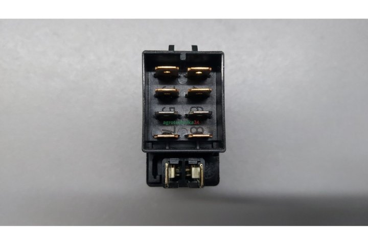

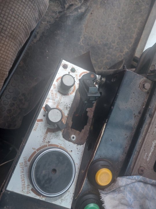

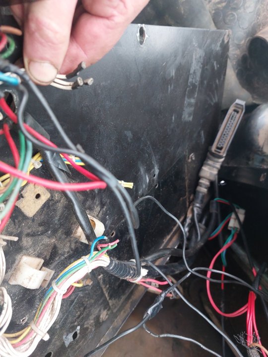

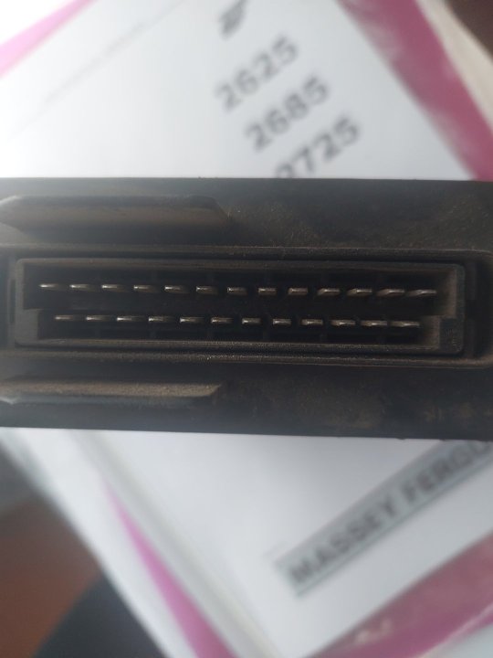

Kupiłem ciągnik Massey Ferguson 2645 z niedziałającym EHR, zamiast oryginalnego włącznika poprzedni właściciele zamontowali jakiś chiński, w którym pozycja nie jest stała, a jak puszczasz palec to wraca do neutralnego pod działaniem wiosny. Poprzedni właściciel podłączył ten chiński włącznik bezpośrednio do elektrozaworów rozdzielacza i tak działało. Poprzedni właściciel dał mi centralkę sterującą ECU oddzielnie od ciągnika.
Czy naprawdę możliwe jest przywrócenie pierwotnego dzieła EHR? Czy jest na Lubelszczyźnie jakiś mechanik do którego można wszystko zawieźć a on to sprawdzi i naprawi.

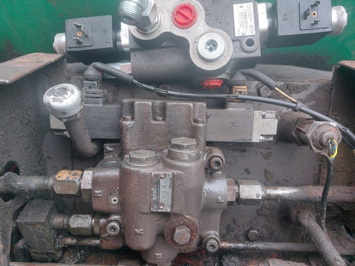

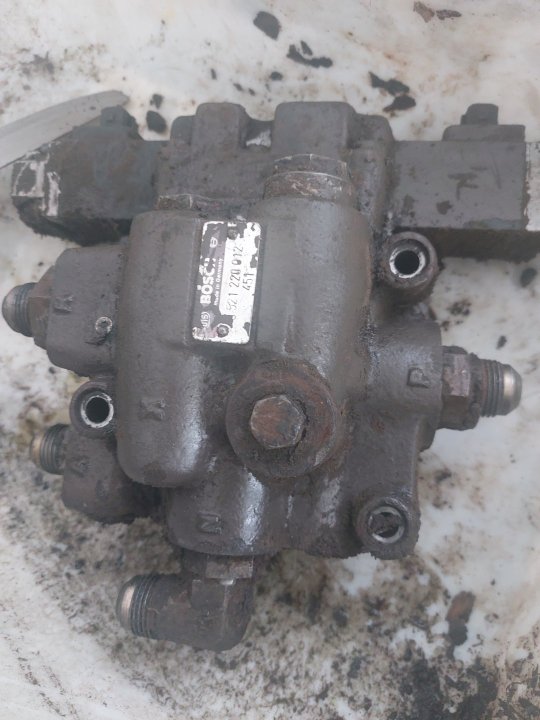

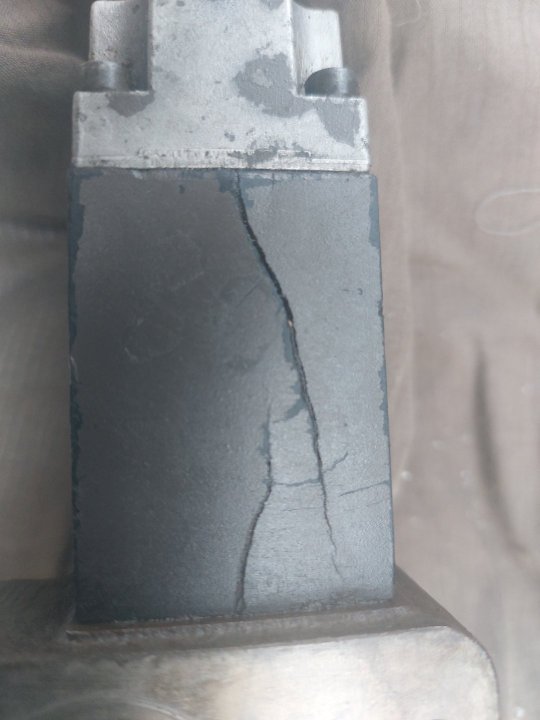

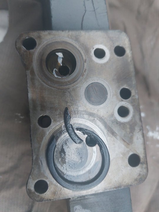

Wymontowałem elektrozawór, gumowy pierścień był pęknięty, ale widocznie nie w tym problem, po prostu olej nie wypływa
Korpus elektrozaworu jest nadal uszkodzony, czy brud może zostać wydmuchany?
Wykręciłeś cały rozdzielacz nie elektrozawór. Elektrozawór to ta część gdzie podpinasz wtyczke z prądem. Na tym drugim zdjęciu to jest. Z tego co widze to masz to na 4 śrubki przykręcone

Wykrec, przemyj w benzynie lub ropie. Przedmuchaj sprezarka. Powciskaj go palcem i zobacz czy chodzi plynnie czy się nie zacina i powinno chodzic
Po praniu i czyszczeniu nic się nie zmieniło. Odpalasz silnik i pług sam się podnosi. Opuszcza się przełącznikiem bez problemów. Ale po podgrzaniu oleju sam przestaje rosnąć. Gdy chce się go podnieść przełącznikiem, jak wciska się gaz to pług trochę się unosi, ale nie ma siły odbić się od ziemi, nie ma wystarczającego ciśnienia. Ale pompa działa, zmierzyłem ciśnienie, było 180 bar. Zrobiłem też trójnik i podłączyłem przystawkę do dodatkowej sekcji rozdzielacza i pług podnosi się i opada normalnie. I co robić? Czy da się naprawić ten rozdzielacz? Prawdopodobnie nie da się kupić nowego do 40-letniego ciągnika, ale czy można zamontow  zamiennik, np. bułgarski
prawdo podobnie zacina się zawór od podnoszenia znajduje się on  pod tą kostką co jest na zdjęciu bo też mam taki problem w moim MF2645 i winny jest zawór nieraz potrafił się zaciąć i nie dało rady podnieść ramion  a pompa cały czas chodziła a zawór się nie cofał staną kołkiem i trzeba było go wyciągnąć i bardzo drobnym papierem ściernym podszlifować tak aby rys nie było na nim ale to nie pomogło bo po jakimś czasie się zaciął spowrotem i szukam nowego zaworu do tego rozdzielacza ale na internecie nic niema chyba że jakiś używany się uda znaleźć w dobrym stanie, lub dać cały rozdzielacz do regeneracji

znaczy nie wiem która firma zrobi to najlepiej bo jest to rozdzielacz elektro hydrauliczny  i nie każda firma potrafi je regenerować i nie wiem czy to pomoże,od razu mówię nie znam się na tym tylko mówię co by mogło pomóc a nie koniecznie musi nie jestem Mechanikiem

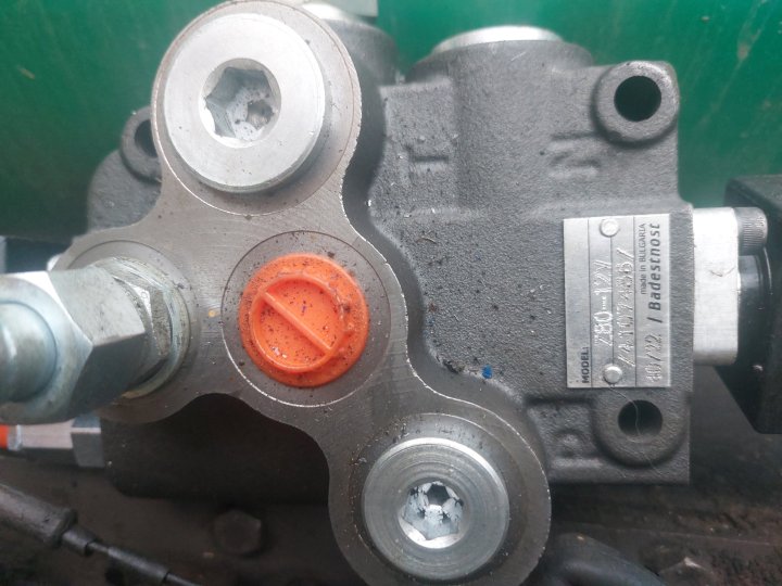

Nie można naprawić oryginalnego rozdzielacza. Widoczne zużycie mechaniczne. Dlatego kupiłem bułgarski za 80 litrów. Czy to zadziała? A jak prawidłowo podłączyć hydraulikę i prąd?
Hydraulika P zasilanie, T powrót, N wyjście na tuleję ciśnieniowa do zasilania innego rozdzielacza. Elektrycznie to podłączasz tylko + i - do cewki, pod te cieńsze wyjścia, obojętnie który gdzie podłączysz bo to tylko elektromagnes... Ewentualnie można dokupić adaptery do Twoich oryginalnych wtyczek, wyglądają na AMP junior więc to coś takiego
 https://www.fanina.pl/oferta/zlacza-i-wtyczki-elektryczne/adapter-dinjpt.html
W kwestii hydrauliki to zapewne siłowniki są tam nurnikowe, więc podłączasz tylko jeden przewód z rozdzielacza np A, a z wyjście B musisz połączyć z przewodem powrotnym, żeby nie męczyć pompy przy opuszczaniu
Dziękuję za odpowiedź. Kolejne pytanie: czy standardowy system EHR będzie działał normalnie z takim bułgarskim rozdzielaczem? Czy będzie tylko góra-dół bez regulacji pozycyjnej i mocy?

 Ciekawe czy ten sterownik od EHR jest sprawny...
Najbardziej niezawodną naprawą byłby dobry fachowiec. Aby usunąć całe okablowanie EHR, wszystkie przełączniki, wszystkie czujniki, potencjometr, sterownik z ciągnika i zanieś go do mechanika w celu przeglądu i naprawy. Gdzie znaleźć takiego fachowca w Polsce?

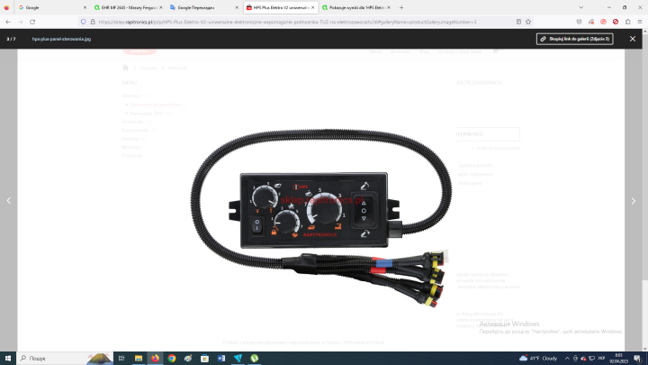

W ostateczności istnieje możliwość zakupu HPS Plus Elektro V2 uniwersalne elektroniczne wspomaganie podnośnika TUZ na elektrozaworach.
Ale lepiej jest naprawić fabryczny oryginalny EHR
