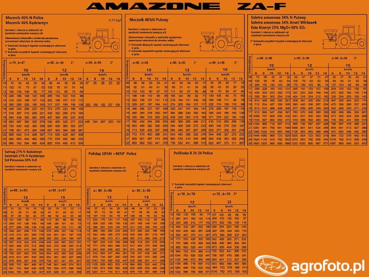

mam zaf i na nim  tabele wysiewu i tam wyraznie jest narysowane ze poziomowanie rozsiewacza-czyli skrecanie i rozkrecanie sruby rzymskiej -ma wyrazny wplyw na szerokosc rozsiewania,w   tym jest inaczej ???
Tylko nie jest to narysowane jako regulacja szerokości wysiewu, tylko żeby chłop ze wsi wiedział, że aby rozsiewacz pracował poprawnie musi być wypoziomowany, ewentualnie lekko pochylony na ciągnik przy wysokich roślinach. Łącznik nie służy do regulacji szerokości wysiewu, od tego są łopatki na tarczach ;)
Wydłużając łącznik, aby zmniejszyć szerokość wysiewu powodujesz nierównomierny wysiew nawozu na szerokości roboczej i w każdej lepszej instrukcji obsługi rozsiewacza jest to napisane ;) Wiem, że Polak nie czyta instrukcji tylko jedzie w pole, ale czasem warto wieczorem zamiast TV przejrzeć sobie instrukcję od maszyny ;)
masz amazonke ??? zrobibym ci zdjecie tabliczki ale akurat od sciany jest schowany .
masz i przestan sie osmieszac- to co prawda od zaf-mam takiego bo -ale o sam to nie slyszalem 🤣
