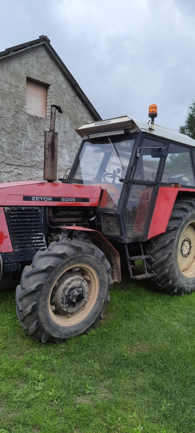

Przez Kupaduap1
Dzien dobry mam problem z podnosnikiem poniewaz odkrecilem wszystkie 12 srub i przewod oleju i podnosnik nie chce wyjsc prubowalem go podwazyc ale to tez nic nie daje
