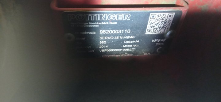

Witam ma problem z ustawieniem pługa pottingier servo35.
Ciągnik Fendt 818vario tms pług rozstawiony na maksa (50) i jak go ustawie tak jak powinno być to nie chce orac idziesz cały czas na nie zaorane i nosi ciągnikiem a jak przestawie żeby dosypywał to pierwsza Skiba mało bierze....co może być nie tak.
Poszukaj w necie instrukcję i sprawdź w tabeli czy rozstaw opon mieści się w niej.
Jakie masz opony z tyłu? Jeśli 650/65R42 to ten pług nie dosypie pierwszej skiby, albo inaczej, ugniatasz orane tą oponą na 65 cm a przy tych korpusach musiałbyś mieć rozstaw min 55 ma korpus. Czy na pewno pierwszy korpus bierze za mało czy tylko nie może dosypać?

Jak ustawie go na 50 i linię ciągu to idzie cały czas na nie zaorane cały pług a jak go rozkręce na maksa to wtedy dosypuje ale pierwsza Skiba bierze tylko trochę i zuca ciągnikiem....
I opony są 650/65R42

Jaki masz rozstaw opon mierząc po wewnątrz. Może być za mały i przy max szerokość roboczej brakuje regulacji punku ciągu. W jakim stanie są płozy?
Płozy są nowe....a opony mierzy się od protektora? Bo jak tak to ma 130
Najlepiej od balona do balona. Pewnie będzie trochę mniej jak 130. Z tego co się orientuję w tym pługu max odległości opon od środka wynosi 150 cm, możesz spróbować rozszerzyć wtedy nie powinno być problemów z ustawieniem pierwszej skiby i punktu ciągu.
Ale dokładnie sprawdzisz w instrukcji.
Ewentualnie dla próby zmniejsz o jeden rozmiar szerokość pługa
Edytowane przez akmaly
