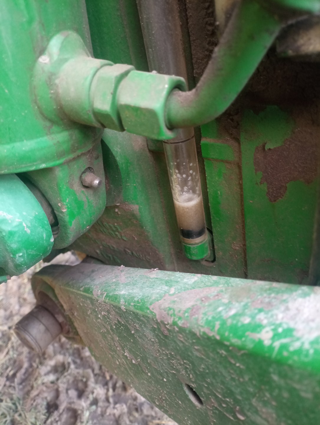

6 godzin temu, mikad napisał:
U mnie tak było jak się woda dostała podczas mycia, przez szybkozłącze hydrauliczne bo było nieszczelne.
Raczej nie było możliwości żeby woda się dostała na szybkozłączach mam zatyczki pozakładane wiem że to nie daje 100% pewności ale nie wydaje mi się bo na zgaszonym olej jest czysciutki a na korku wlewu nie ma mazi
Oleje też się nie miały prawa pomieszać bo nie było nic pod niego podłączane od czasu wymiany oleju
4 godziny temu, Bzyk333 napisał:
Pieni się jak masz nowy lub nieodpowiedni olej
Olej był wymieniany około miesiąc temu zalany oryginalny jd zrobił raptem kilkanaście godzin od razu po wymianie tego nie zauważyłem poziom na mezurce był ok więc ani tam nie zaglądałem potem,dopiero niedawno podczas orki przy regulacji odciągu ramienia patrzę a tu sama piana w szkiełku
Tak wygląda olej po dłuższym postoju lub po nocy stania
2 godziny temu, peter40 napisał:
sprawdź filtry u mnie tak było przy zapchanym filtrze
może być też filtr o złym przepływie
Filtry były pozakładane nowe przy wymianie oleju z miesiac temu fakt ten z przodu co jest trudno dostępny to miał inne oznaczenie ale po obejrzeniu wydawał się identyczny więc został założony zresztą taki mi sprzedali bo twierdzili że jest taki jak powinien być dopiero w domu zauważyłem że ma inną numerację
A jest możliwość żeby gdzieś powietrze zaciągał i przez to tak się burzył ?
