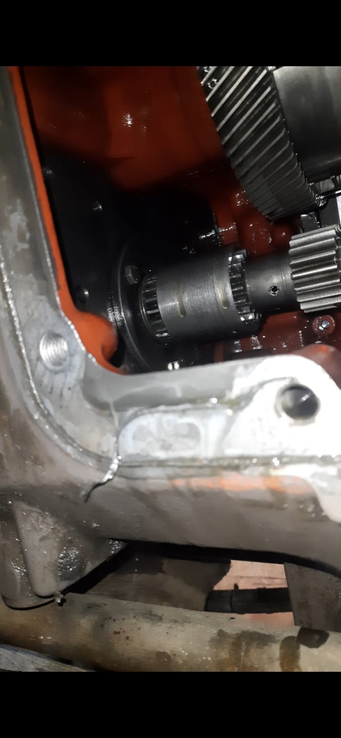

Witam dziś wracając z pola mój masey 6180 przestał jechać wszystko na desce działa normalnie brak żadnej kontrolki nie chce ruszyć ani do tyłu ani do przodu po włączeniu napędu czy blokady tak samo brak reakcji dodam tylko ze podnośnik wom działa i słychać jakieś chrobotanie w skrzyni bliżej przodu podczas puszczasz puszczania sprzegla i po kilku sekundach ustaje i tu pytanie czy ktoś tak miał
Bo gdyby się sprzeglo rozleciało to chyba by podnośnik noe działał
spróbuj wrzucić bieg bez sprzęgła. jak sprzęgło siadło albo coś z napędem to biegi będą wchodzić bez sprzęgła. wom jest na oddzielnym wałku. a pompa? nie pamiętam już. dawnoo nie zaglądałem, ale też.
Tak biegi wchodzą beż sprzegla tylko teraz pytanie bo w normalnym ciagniku to wiadomo jak obecnie tarcze to przestaję jechać ale pompa czy wom działają a tutaj nie jest przypadkiem wszystko na jednym sprzęgle
16 godzin temu, tommmek napisał:
Kolega miał przypadek jak przestał jechać to dwu masa się oberwała, skończyła
A nie wiesz może czy np. Podnośnik mu dzialał  u mnie widać że ktoś do sprzegla zaglądał bo widać że odkręcane ale nie wiadomo co tam robił
Ja tak miałem już dwa razy tylko po zgaszeniu i odpaleniu wróciło ciśnienie na sprzęgle (mam manometr na stałe podpięty) gdy brak na sprzęgle ciśnienia 17bar to mimo puszczenia pedału ciągnik nie będzie jechać
Mierzyłem ciśnienie no i jest ok natomiast nie wiem od czego są te dwa elektrozawory w całym tym wysprzegliku
Udało się mi ustalic awarię w tylnym moście nad przystawką przedniego napędu jest tulejka łącząca dwa walki ścięło tak kolka i tuleja przesunęła się do przodu przez co napęd nie był przekazywany dalej
