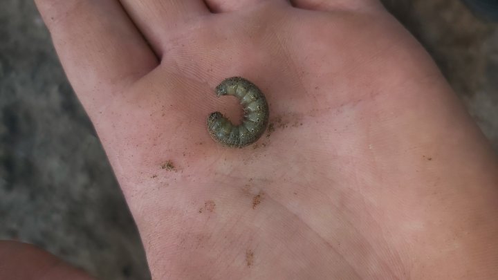

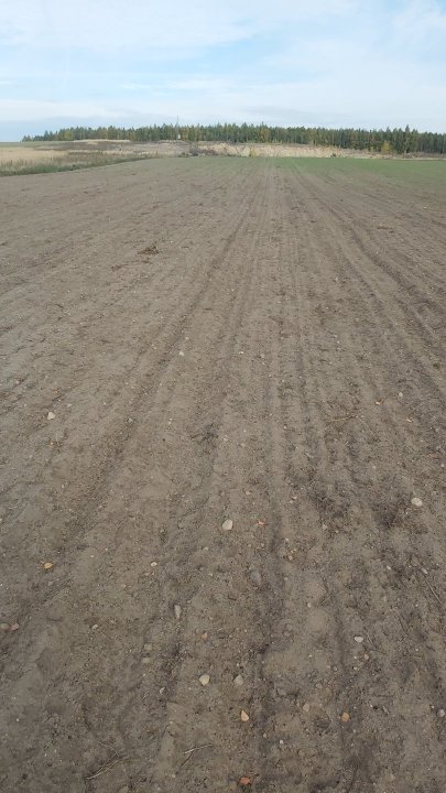

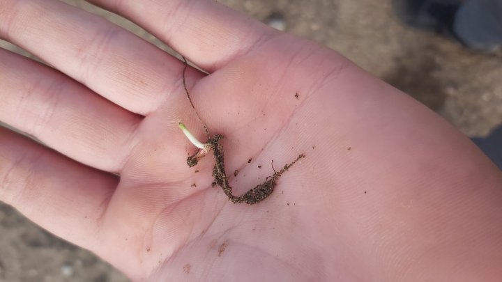

Jak zwalczyć pędraki w zbożu ozimym ?
Witam mam straszny problem z pędrakami jest ich naprawdę dużo zjadły mi już sporom część zasiannego żyta i jest coraz gorzej  . Pytanie jak je zwalczyć jest jakiś oprysk na nie a może zlikwidować wiosną żyto i  posiać tam  gryke ? A może wy macie jakieś sprawdzone sposoby .
2 godziny temu, Andpol napisał:
To nie pędraki tylko rolnice poczytaj w necie czym to zwalczyć.
Faktycznie ta gąsienica na zdjęciu jest podobna do rolnicy . Znalazłem Inazuma 130  tylko ze on jest na pszenicę i niewiem czy nie wpłynie on negatywnie na żyto ?
Jak wyżej to rolnice. Nawet pyretroid działa tylko warunek oprysk nocą bo wówczas żerują
Nie wpłynie
