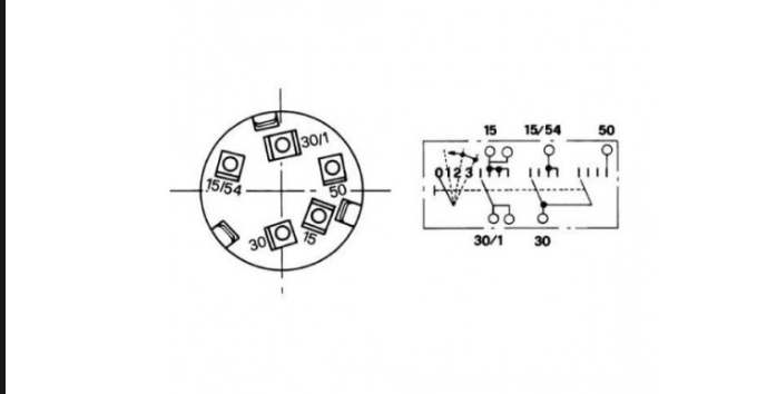

Potrzebuję wymienić stacyjkę w MF 690 i chciałbym zamontować nową od MF 255/Ursus 3512. Niestety jest trochę inaczej oznaczona i ma inne blaszki przyłączeniowe (szersze i węższe). Na kablach można zamontować inne konektory ale mam problem z ich podłączeniem z uwagi na inne oznaczenia. Na nowej stacyjce są oznaczenia: 1, 2, 3 i 4 a na starej: 30/1, 50, 15, 30 i 15/54. Proszę o podpowiedź - jak przyporządkować stare oznaczenia do nowych?Nie znam się na elektryce a nie chcę zrobić jakiegoś zwarcia.

Na ogół ( pewności nie mam ) stacyjka MF255 ,1- zasilanie od akumulatora- rozrusznika ( 30 ,) 2 - prąd po stacyjce (15 ) do zasilania świateł itd. 3 - zasilanie świecy płomieniowej , 4 - rozruch - przewód do elektrowłącznika . " Idź po przewodach" i dodatkowo zwykły próbnik z żarówką.
Edytowane przez andrzej78
To jest schemat elektryczny podobnej stacyjki, jeżeli ma to pokrycie z Twojego MF-a to masz więcej przewodów do podłączenia . Wygląda ,że oryginalna stacyjka jest dwuobwodowa . Przewód 30/1 zasila światła , wskaźniki itd. , natomiast drugi przewód ( 30 ) zasila  świecę płomieniową i jej kontrolkę oraz rozrusznik ( pozycje 3 i 4  stacyjki ) , czy jak w poniższym schemacie poz . 2 ,3 .
