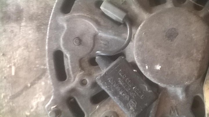

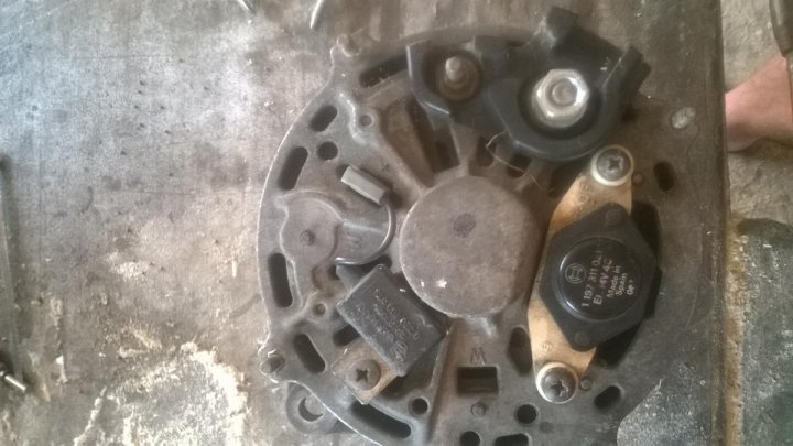

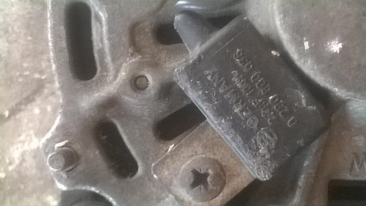

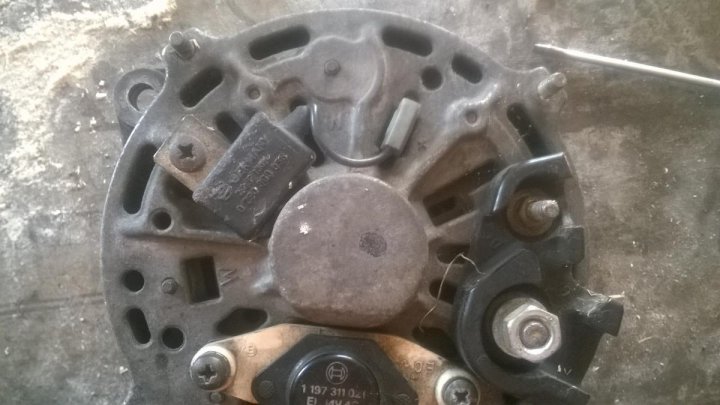

Witam. Wpadłem na może głupi pomysł żeby założyć obrotomierz elektryczny do c328 bo znowu pękła mi linka i nie bardzo widzi mi się rozpoławianie c328 żeby wymienić linkę i znowu pochodzi max do roku i pęknie na samym dole (może zimą jak będzie mniej roboty)
Posiadam alternator od golfa 2 1.6 D powinien posiadać wyjście "W" żeby podłączyć elektryczny obrotomierz zaraz dam parę fotek niech ktoś kumaty na nie zerknie i powie mi czy on się nadaje i od czego najlepiej obrotomierz dopasować pozdrawiam post-188814-0-53513500-1472381899_thumb.jpgpost-188814-0-38544600-1472381916_thumb.jpgpost-188814-0-72375800-1472381931_thumb.jpgpost-188814-0-20838400-1472381942_thumb.jpgpost-188814-0-12758600-1472381953_thumb.jpg
jeśli tak to obrotomierz pewnie najlepszy byłby właśnie od golfa o ile jest wyjście z alternatora
Dlatego zrobiłem fotki alternatora bo niby jest "W" ale jest wpięta jakaś czarna kostka i jest napis +
...a ja bym dał sobie spokój, bo na pewno przełożenie na pasku w Golfie jest inne niż w C-328.
a jakiś sposób żeby działał obrotomierz bo z tą linka w c328 to jest normalnie paranoja jakaś;/ pęka i zeby wyciągnać kwadrat trzeba rozjechać ciapka w pół

Zależy jak jest zbudowany obrotomierz (jaki ma tachometr). Generalnie wszystko da się zrobić. A tam gdzie jest + i podłączony kondensator Ciebie nie interesuje. Wyjście na obrotomierz powinno być tam gdzie jest W. Ale równie dobrze może nie być wyprowadzonego W (co nie oznacza, że nie da się tego zrobić).
