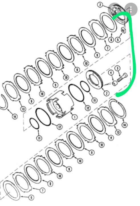

Witam. Mam pytanie. W case 4240 ślizgało mi się sprzęgło, wymieniłem tarcze sprzęgła i docisk. Nadal mi się ślizga. Podpowiedzcie gdzie szukać wyjaśnienia problemu.
Wymienione : tarcza i docisk - czy zostało pomierzone koło zamachowe , może była przetoczona powierzchnia , a nie została zebrana krawędź ( hipotetycznie ).
Rozumiem ,że ma " półbiegi " czyli przełożenie żółw i zając na każdym biegu . To może też być przyczyną poślizgu. Na ogół wcześniej zauważa się poślizg tylko na jednym z zakresów , ale bywa ,żve uszkodzenie śrub - cięgieł wewnątrz kosza powoduje zużywanie się obydwu kompletów tarcz - od żółwia i zająca równocześnie a zarazem  i poślizg . Przed naprawą trzeba wszystko dokładnie zweryfikować . Należy  wypuścić olej ze skrzyni a  przez otwór korka spustowego (  lub zdemontować pokrywę dolną skrzyni) możemy wizualnie lub przy pomocy techniki sprawdzić grubość tarczek w koszu półbiegów ( odległość między wypustkami tarczek uwzględniając przekładki).

To tylko zdalnie można pomóc. Czasem się zdarza że przytnie się zawór przy cewce sterującej tym polbiegiem i wtedy ani jedne ani drugie teczki w koszu nie są dobrze dociśnięte i wtedy naprawdę szybko siada od jednego i drugiego polbiegu. Warto odkręcić ta dolna pokrywę z tą cewka i powietrzem sprawdzić czy zawór jest zamknięty jak prąd nie dochodzi i czy otwiera po podłączeniu prądu.
Taka sytuację  niedomagania zaworu idzie zweryfikować poprzez pomiar ciśnienia ,otwór kontrolny w pokrywie . Równoczesne działanie obu sprzęgieł ma też miejce w przypadku uszkodzenia którejś ze śrub tłoka wewnątrz kosza .
