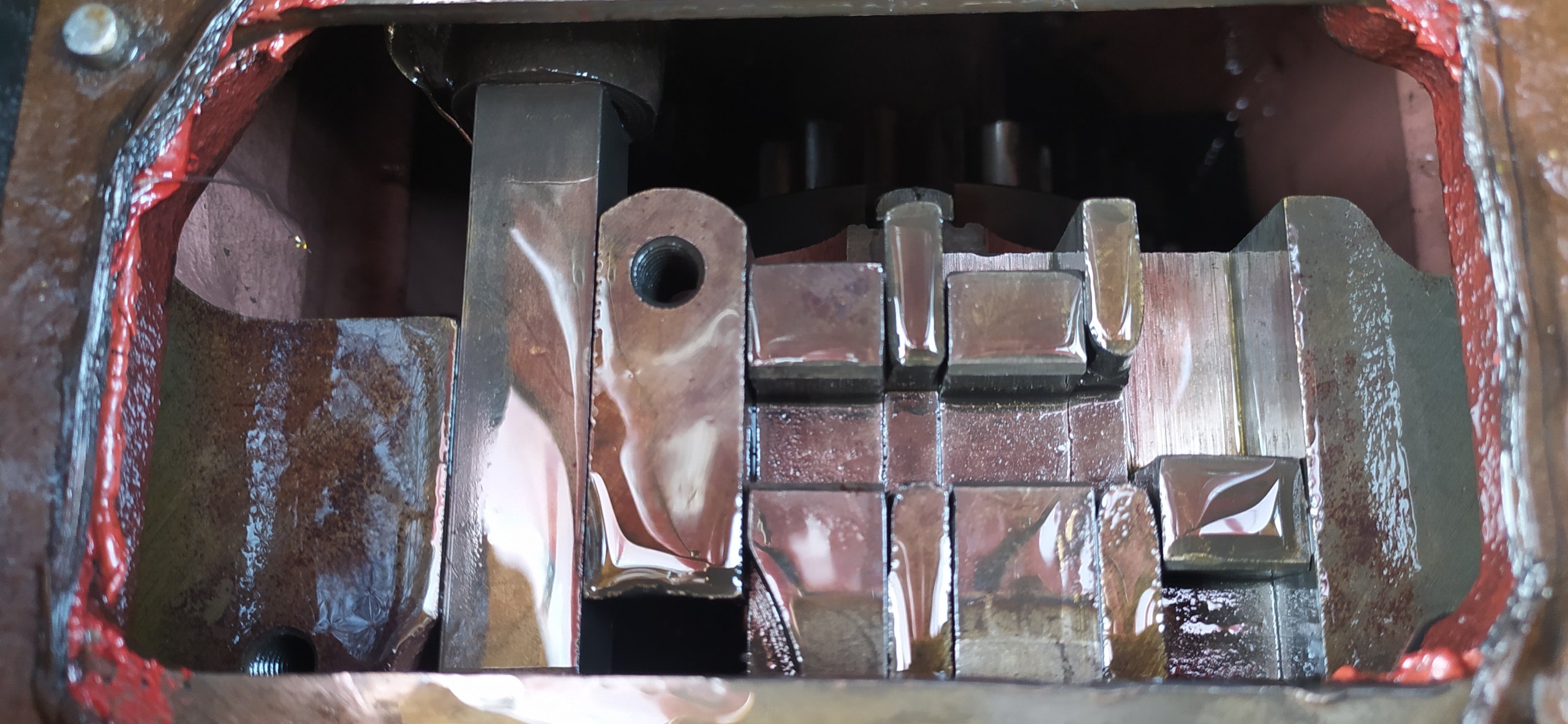

Cześć, czasem zakleszcza mi się biegi wsteczny z 2 lub 3, po zdjęciu drążka biegów widać że wyrobiły się prowadnice w obudowie skrzyni może a to jakoś ogarnąć? Miał ktoś podobny problem? Pozdrawiam
