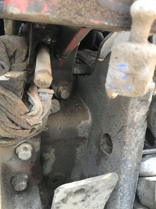

    • Przez Czaro_1990
      Witam wie ktoś może od czego jest czujnik zaznaczony na zdjęciu?
