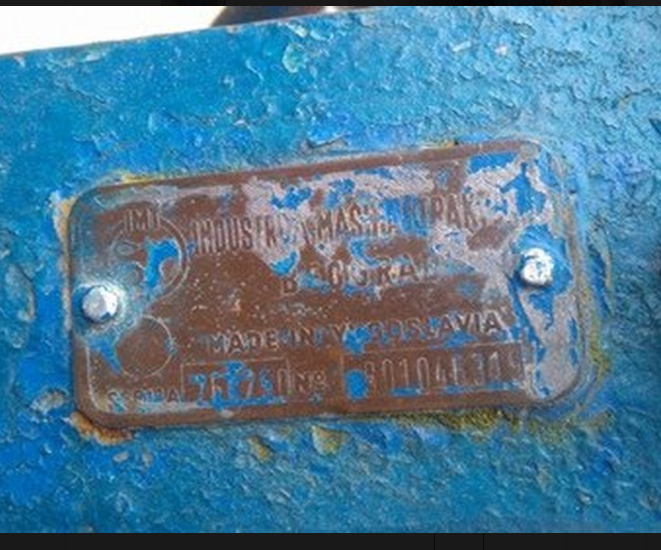

Proszę może ma ktoś dane dotyczące przyczepy jednoosiowej imt np. zdjęcie tabliczki znamonowej. Przyczepa widnieje o takiej nazwie jako ciężarowa samochodowa a nie rolnicza ciężarowa.posiadam już do niej miękki dowód ale cofnęli mi rejestrację .mam dosłać tabliczkę ale moja jest całkowicie nie czytelną proszę może ktoś ma tabliczkę Vin może być zamazany.

Mam im wysłać zdjęcie tabliczki do jakiegoś głównego urzędu,złożyłem dokument o nową tabliczkę, diagnosta by mi zrobil nowa ale by musiał mieć wzór starej z danymi żeby mieć co tam nabić. Bardzo ciężko jest o jakie kolwiek dane mam nadzieję że coś się uda znaleźć .

Dzięki za foto,z tego co widzę to chyba też ładowności jak moja 5 ton ,ale nie widać dokładnie. U mnie to było tak że jak kumplem to mi powiedziano że to  imt i po budowie widać było że to ta marka. Czy może ktoś z państwa ma już taka zarejestrowana na rolnicza?. Ja może w poniedziałek coś się dowiem jak stoją sprawy z moją przyczepą.
Wszystkie przyczepy jednoosiowe IMT powinny być przyczepami rolniczym ze względu na dolny zaczep i oś umieszczoną na końcu ramy.
Przyczepy IMT o ładowności 5 ton, powinny mieć koła bliźniacze?
Czy mógłbyś objaśnić skąd to całe zamieszanie - przyczepa sprowadzona i była bez dowodu , czy dowód był a  danych nie było ?
Sama tabliczka , na której nic konkretnego nie ma, sprawy nie rozwiąże. Tak jak pisałem wcześniej ,katalog marek nie zawiera wszystkich modeli , brakuje w szczególności starszych modeli i dodatkowo wiele w nim błędów . Czy mógłbyś opisać o jaki model w ogóle się rozchodzi.
Tak dowódu nie było przyczepa nigdy nie rejestrowana w Niemczech, wszystko by było ok żeby była to typowo rolnicza przyczepa, dałem się trochę w ciula zrobić myśląc że ja zarejestruje  jako ciężarowa rolnicza. W  tej sytuacji wychodzi na to że nawet nie da się przekwalifikować na rolnicza , ponieważ ciężarowa samochodowa powinna być zarejestrowana w Niemczech a nigdy nie była, tak może by dało się zmienić ogumienie itd. i wtedy można niby taka przyczepę przekwalifikować za odpowiednią opłatą
Skoro nie była rejestrowana w Niemczech  tzn, że funkcjonowała tam jako rolnicza z ograniczeniem 25 km/h. Tam są trochę inne przepisy , ale u nas w kraju według starych katalogów  wystepuje : IMT  682- jako przyczepa uniwersalna , IMT 683 - jako przyczepa specjalizowana ( ale to są archaizmy).
Według nowych danych : przyczepy ciężarowe ; IMT583, IMT682, IMT 683, oraz przyczepy ciężarowe rolnicze : IMT 682, IMT 683, IMT 6832.
