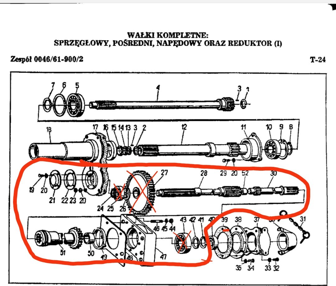

Witam,
Szukam przyczyny swojego problemu. Gdy WOM w c355 chodzi na napedzie niezaleznym ( dzwignia max do dolu) w skrzyni slychac glosna prace. ( Tak jakby kola chodzily na sucho- bez smarowania) Na innych pozycjach tego nie ma. Skrzynia remontowana na jesieni rok temu. Walki przekaznika mocy 1 i 2 i tuleja  napedu pompy zostaly niewymieniane. Kwestia dotarcia czy cos zostalo pominiete??
(To co zaznaczone X zostalo wymienione- lozyska ,kolo)
Często wyrobione lub skrzywione widełki ( muszą być sztywne jak przesuwasz wodzik ) powodują zazębianie koła wom tylko w połowie i wtedy pracuje ģłośno.
W Zetorku, 7045 wyło ze 6 latek i full przebiegu,w oliwie opiłków nie było to sie nie ruszało, na WOM  lekko nie miał...
Jak okoła zębate nie sparowane i dotarte to będzie głośno
wodziki (z widełkami) wszystkie nowe były dawane
Dnia 16.04.2022 o 21:47, Rafal17 napisał:
Nowe koło a stary wałek. Zawsze będzie głośno...
hmmm... coś w tym jest, wspomniał o tym mechanik robiący skrzynie że bił się z myślami czy wymieniać wałek bo wyglądał na dobry. Mówisz o tym długim wałku nr 28 co po nim lata koło obrotów niezależnych (z mojego obrazka)?
po siewach wymieniam ten długi - też pomyślałem że może ma bicie a mechanik tego nie wyhaczył bo patrzył tylko na stan zębów/wieloklinu. Ale z drugiej strony przed remontem skrzyni tego aż tak nie było słychać (może dlatego że teraz są nowe koła i inna powierzchnia styku). Zastanawiam się czy przy okazji nie wymienic tej tulei nr 51 ( co zazębia wspornik przy pompie
Myślę że ta tuleja jak ma zęby nie wyrobione to nie warto ja wymieniać wymień tylko długi wałek bo być może jest teraz sztywno(nowe łożyska) i dlatego słychać "tarcie"
