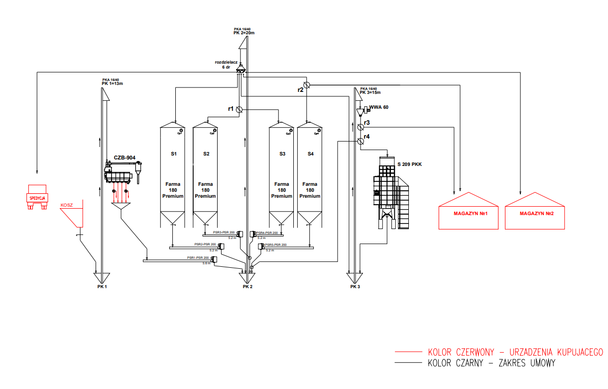

Ja mam zamiar postawić 4 x 180t w przyszłym tygodniu będę dzwonił się dowiadywać
Płaskie, lejówki?
Z czego bierzesz? Masz już technologię zasypywania/wybierania? Coś oprócz silosów - czyszczalnia, suszarnia?
2 godziny temu, DamianRolnikSkup napisał:
Jeszcze nie biorę bo cena mnie trochę odpycha, wyceniałem z Unia Araj, lejowe z czyszczalnią bębnową. Zasyp przez kosz, ślimak i kubełki.
W sensie w jednym rzędzie 4 silosy?
Nie lepiej zrobić w gniazdo i sypać bezpośrednio z kubełka? Wyższy kubełek, ale mniej śrutowania ziarna.
Czyszczalnie jak chcesz tańszą to weź prostszą pneumatyczną (umieścisz na górze kubełka).
Tyle że jak teraz tak myślę to gorzej z wybieraniem z tego w sensie podaniem z powrotem na kubełek. Oddzielny ślimak pod każdy silos?
Osobiście po prostu nie podoba mi się taki długi ślimak do zasypywania (przy 4 silosach w rzędzie), bo za dużo śrutowania ziarna.
31 minut temu, DamianRolnikSkup napisał:
Czemu akurat zrozumiałeś to, że w rzędzie. Od Kosza jest ślimak do środka gniazda, gdzie masz kubełki transportujące do góry, następnie zsyp grawitacyjnie do silosów.
ok, źle zrozumiałem. Ale wtedy to chyba jeden kubełek, bo piszesz kubełki?
A odbiór jak, z pod każdego silosa krótki ślimak, czy jak?
4 minuty temu, DamianRolnikSkup napisał:
odbiór przez ślimaki z pod każdego silosu, może być kubełek (1).
Ale w projekcie mam dwa kubełki, bo od kosza pierwszy kubełek jest do czyszczalni, potem główny w gnieździe
mogę Ci wysłać schemat jak chcesz zobaczyć
z checia spojrze
