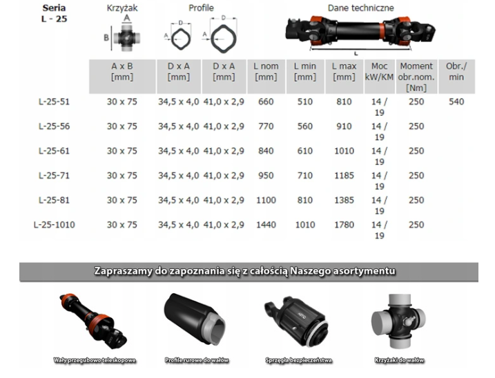

Krzyżaki trochę małe jak frezowany wałek , a firma jak firma bez markowa , kiedyś kupiłem smarownicę geko a dalej niepamiętam ,
Fakt jak będziesz używać gdzieś jeszcze tego wałka to lepiej mocniejszy kupić jak cena ta sama
Do rozsiewacz a nie trzeba aż takiego wałka, wystarczy rurowy. Dodatkowo jest lżejszy i łatwiej będzie taki zapiąć. Wałek ten będzie dodatkowo narażony na korozję , wiadomo każdy smaruje 😃, ale frezowany jak się zapiecze to do wyrzucenia, rurowy jest luźniej pasowany , ma tylko 2 wypusty i idzie jeszcze taki rozruszać.  Nie należy sugerować się wyglądem oryginalnego wałka ( jest na najcieńczej rurze) bo te wszystkie zamienniki nie mają takiej wytrzymałości i w mojej ocenie jeżeli już kupić to coś powyżej 300Nm
Lub coś takiego ( parametry momentu obrotowego wyglądają na faktyczne):
