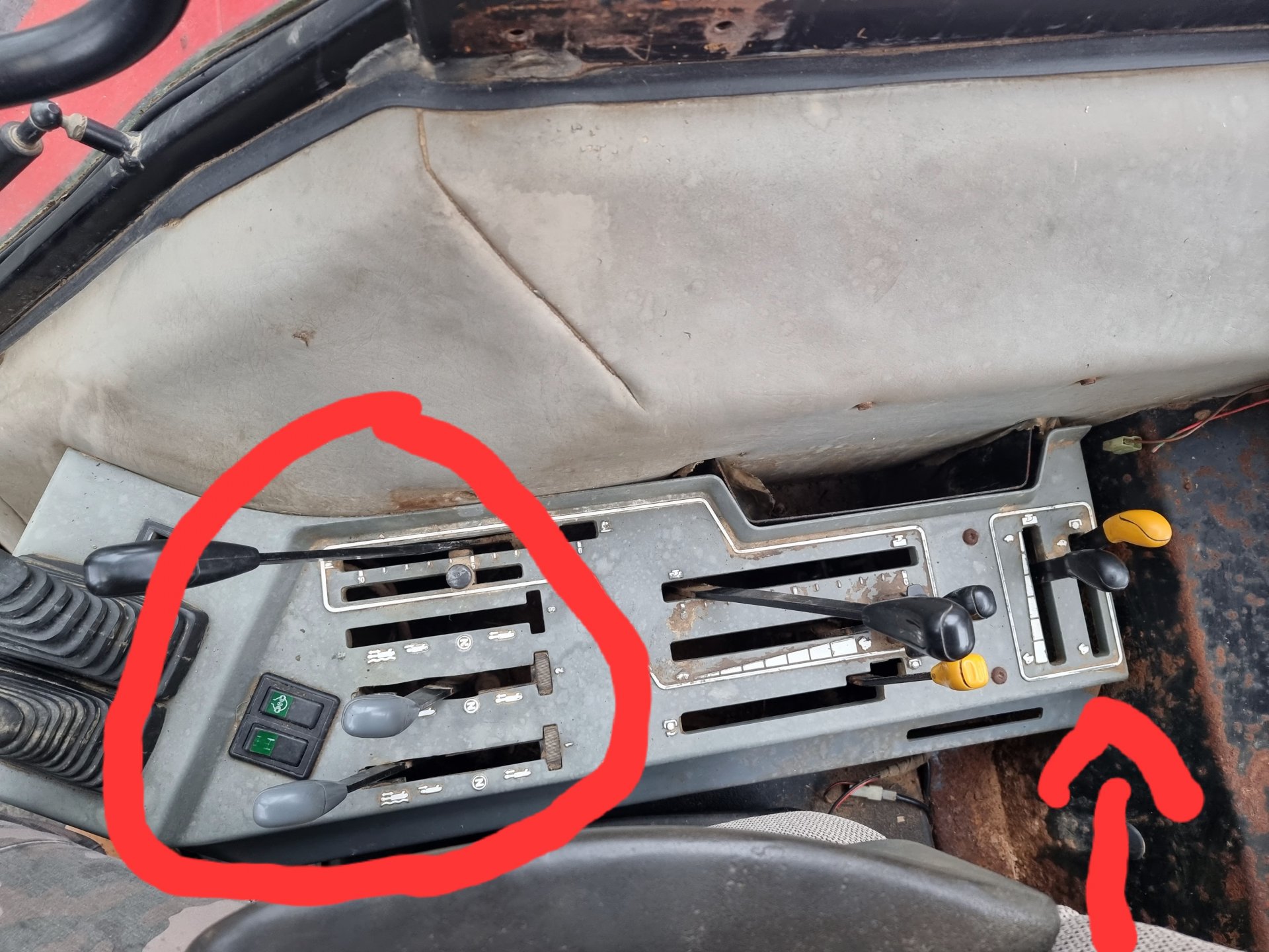

Mam parę pytań odnosnie ciągnika case 4230 pro, w temacie ciągników jestem lajkiem wiec proszę o wyrozumiałość.
1.Do czego służą te trzy wajchy zaznaczone na zdjęeciu plus ta przed ostatnia koło tylniej szyby??

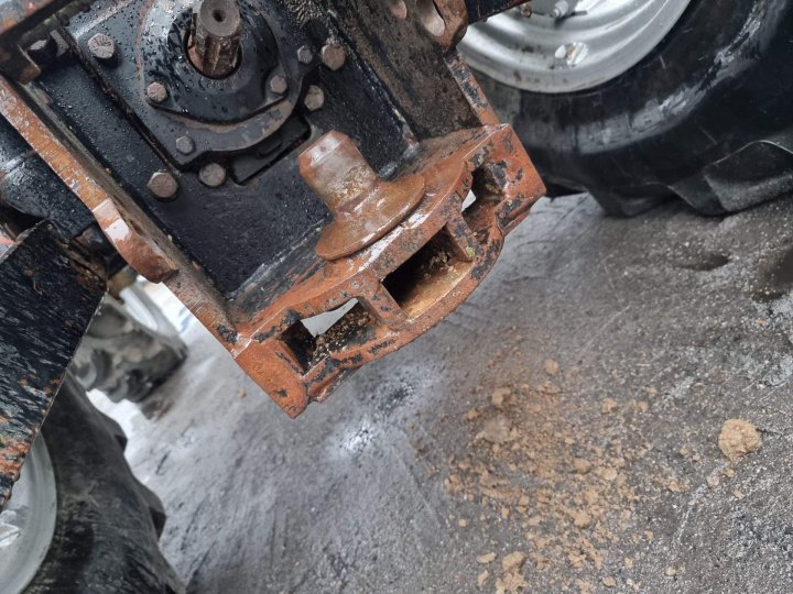

2. Brakuje dolnego zaczepu. Jaki kupić znajdę to gdzieś bez problemu??

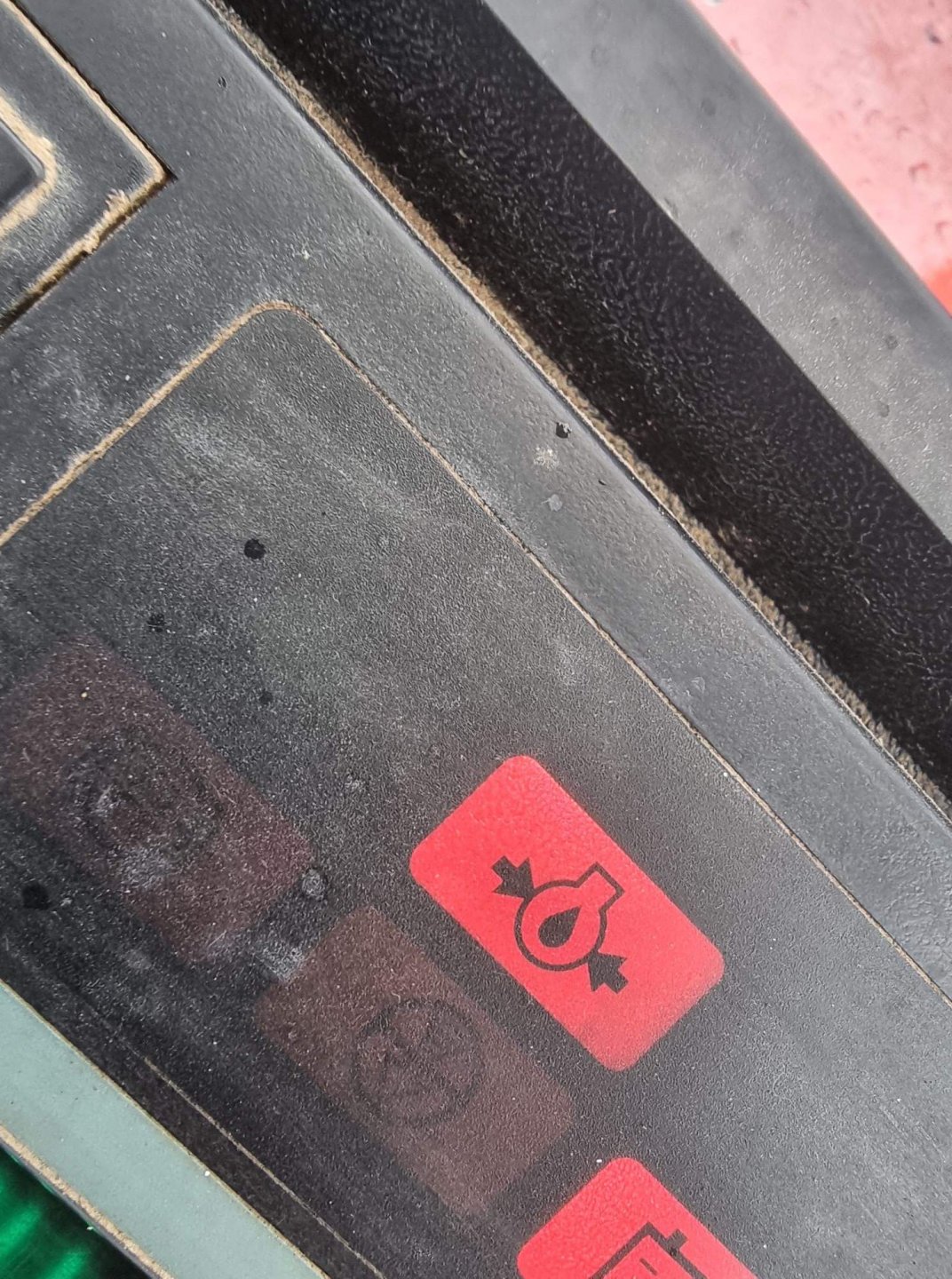

3.Swiecąca się kontrolka gdy przekręce zapłon plus mrygająca kontrolka z wykrzyknikiem. Po zapaleniu ciągnika kontrolki gasną. co może to oznaczać?

1. Dwie dźwignie bliżej siedzenia  to sterowanie sekcjami hydrauliki zewnętrznej ( kiper). Dźwignia bliżej błotnika to sterowanie podnośnikiem. Dźwignie z żółtymi plastikami to sterowanie wałkiem WOM , przy siedzeniu jest od włączania i wyłączania , ta poprzecznie usytuowana od zmiany prędkości obrotowej wałka najczęściej 540--1000 ( naklejka informacyjna co do wariantów jest z tyłu powyżej zaczepu. Po środku wyświetlacza wskaźników jest przycisk z trybikiem umożliwiający odczyt rzeczywistej prędkości WOM  przy obrotach jakie mamy ustawione ( trzeba wybrać 540, 750 lub 1000). Mała czarna poprzeczna dźwignia blisko szyby służy do regulacji prędkości opuszczania i podnoszenia podnośnika.
Ad. 3 Jak kontrolki gasną to Ok. Żółta pulsuje gdy zapali się inna kontrola ostrzegawcza np. od zaciągniętego hamulca postojowego lub kontrolka niskiego ciśnienia oleju silnikowego .

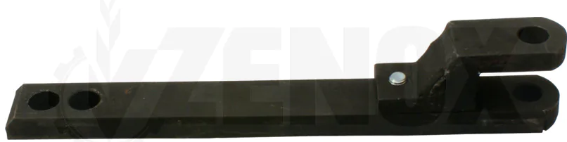

Ad .2 Belkę do dolnego zaczepu będziesz musiał zakombinować , może od jakiegoś Zetora , oryginał zapewne będzie mało dostępny , chyba ,że handlarze będą mieli  ( ci co wszystko odpinają od sprzedawanych ciągników ).
Ja belkę dorabiałem , cos w tym, stylu, oczywiście w zależności co ma być na tym ciągane, taki musi być solidny wyrób ;
