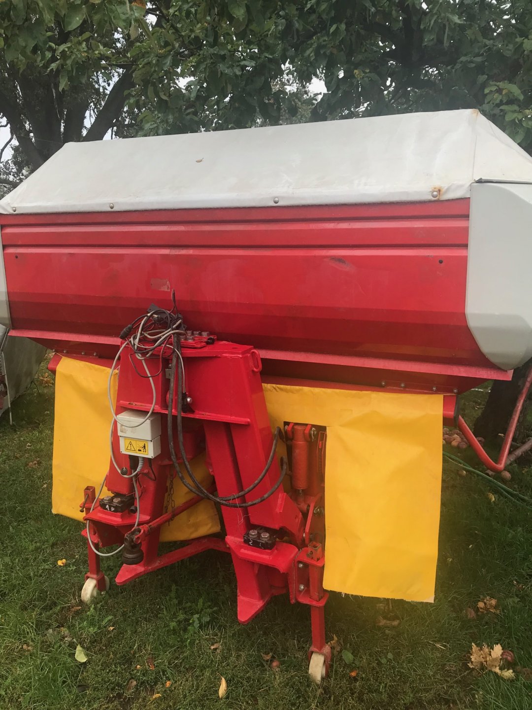

Witam wszystkich forumowiczów.

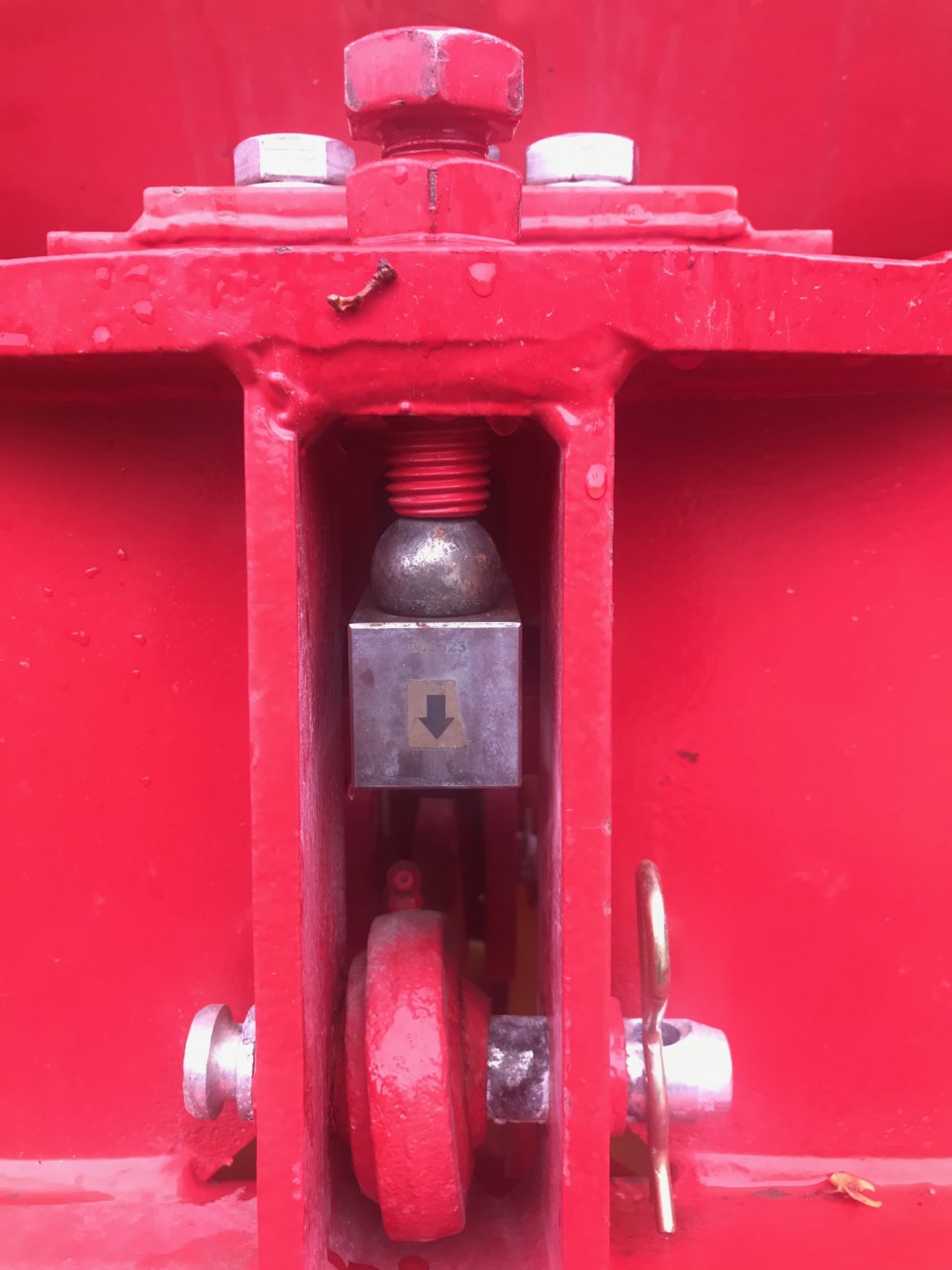

Mam problem z wagą do w/w rozsiewacza. Źle pokazuje ciężar nawozu: np mam wsypane 2 big bagi i po skalibrowaniu pokazuje ok, a za chwilę po przejechaniu kilkudziesięciu metrów już inaczej np 825kg. Kalibrowałem zgodnie z instrukcją, ale coś jest nie tak. Kolega pomierzył mi prąd w czujniku wagi (element ze strzałką na zdjęciu) i niby jest ok.  Może to być związane ze śrubą dociskającą czujnik (przez kulkę). Ale do końca nie wiem jak to wyregulować. Ma ktoś może taki sam sprzęt, ewentualnie poszukuję jakiegoś fachowca, który mi pomoże....
