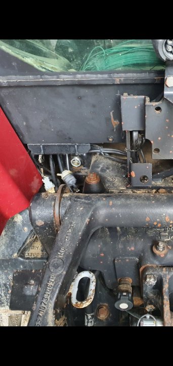

Pomóc przy wymianie oleju case cs86
Wybacz moja pomyłka to jest mały cs on ma hydraulikę osobno. To co tu masz to olej hydrauliki i okienko inspekcyjne po prawej stronie masz spust a skrzynia i zwolnice mają osobny olej wlew do skrzyni jest przy lewej zwolnicy z tyłu a okienko inspekcyjne po prawej.
Dnia 5.02.2022 o 18:33, Dawid1146 napisał:
Spust ze skrzyni jest jak zazwyczaj od spodu korek z tego co pamiętam na imbus 22. Wlew z tyłu w okolicy szyny zaczepu. Zwolnice mają osobny olej i osobne korki.
Zwolnice może i mają korki spustowe ale olej chyba ze skrzyni ciągną.
