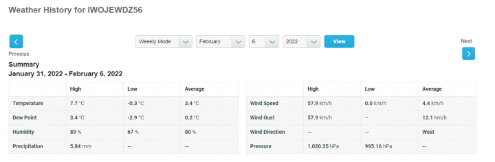

Za tydzień to Ty z azotem pojedziesz, a nie kizerytem temp dobowa ponad 5+ w centrum to co u Ciebie bedzie ..
  • Root Admin
Średnia dobowa póki co 3.5 stopnia. A na azot mamy kaganiec, więc wole się nie wychylać. Moim zdaniem bez większego znaczenia czy dam RSM 15 lutego czy 1 marca.
  • Root Admin
Eh, w zeszłym roku też miał być zdjęty...
Stację to ja mam pół profi z podpietym komputerem - kupa grzebania zeby to postawić i zainwestowałem w to już koło 10tys.

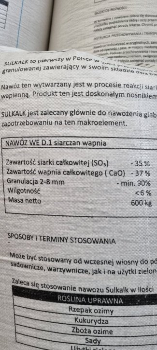

1 godzinę temu, lolq1660 napisał:
Mam coś takiego, 380zl/t netto
Czy ten produkt to jest to samo co Agrosulca/Agrosuplur tylko, że w wersji granulowanej?  Jedno i drugie to siarczan wapnia tylko luzem ok. 100zł, a granula u kolegi jak podał 380zł, a na olx nawet 690zł...
