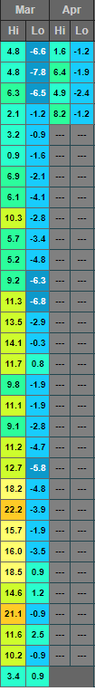

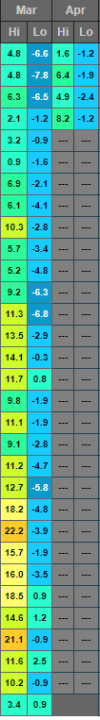

Ja nie wiem kiedy wy znaleźliście okienko pogodowe na regulatory w tym roku. Przecież ostatnie kilka tygodni to temp max do 10st i w większości nad ranem przymrozki albo koło zera.
Tydzień temu u mnie 19C . Potem kilka dni bez mrozu było , dopiero od piątku zima była .
Ja nie wiem jak rosliny zareagują. Przecież substancja w roślinie nie działa dzień czy dwa. Do tego przeciągająca się susza, zimno. Jednodniowy skok temperatury do kilkunastu stopni to trochę mało. W tym sezonie za dużo czynników stresowych by regulować bez głębszego zastanowienia.
u nas robili już T1 w rzepaku
Ale rozumiesz ze po zabiegu nie miałem kilka dni przymrozku ? Byłem na rzepaku teraz to po śniegu i deszczu to tak skoczył do góry ze teraz to myśle o zabiegu na zielony pak następnie .
Nie liczy się jedynie po zabiegu, liczy się też przed.
Po tym jak w zeszłym sezonie wiosennym regulatorem skopałem sobie 9ha rzepaku to w tym trochę inaczej podchodzę do tego zabiegu.
Jesli nie będę w 100% przekonany ze warunki są odpowiednie to robić nie będę, choćby faza uciekała.
A ja zrobiłem zabieg toprexem w dawce 0.5l i nie żałuję. Faza była odpowiednią i nie było na co czekać..3 dni po zabiegu przyszły przymrozki, nic się nie dzieje. temperatura w dzień zabiegu 18 stopni. Dzisiaj już wali w zielony pak.
Jaki masz wysoki pęd max 10 cm, warunki nie były odpowiednie ,cały tydzień był zimy, będziemy pryskćdobre  dwa tyg. po Tobie, twój środek wtedy będzie przestawał działać , a oprysk na płatek raczej po 10 maja`, zresztą ważniejsze na wiosnę jest działanie grzybobójcze, niz regulacyjne
