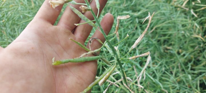

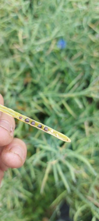

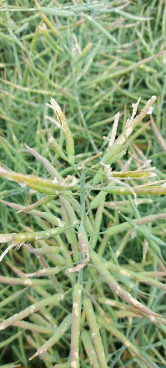

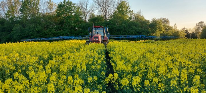

Witam. Mam pytanie do Was, gdyż nie chciał bym błędu popełnić i w tym roku.. Miałem pierwszy w życiu rzepak i wiele łuszczyn było podziurawionych przez robactwa. 20.05.21 wieczór robiłem oprysk na płatka (ostatni oprysk- w fazie jak na foto) dałem 0,5l Tobias, 0,3 Pictor, 0,2l Mavrik. I moje pytanie; w czym popełniłem błąd ? Za późno zrobiłem ten oprysk?(jeśli tak to o ile wcześniej go było ?) Czy coś ze środkami? Czy może jeszcze później powinienem pojechać samym insektycydem? Wytłumaczy ktoś ? :D

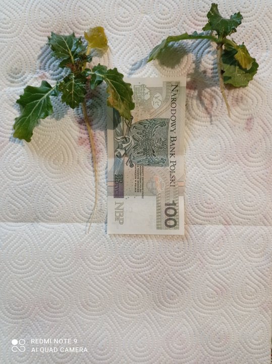

Co powiecie na temat rzepaku w fazie 4-5 lisci który żyje- jest zielony. Pakować RSM czy orać? Będzie plon z tego?
a obsada?
4-5 liści to faktycznie kiepski, azot po starej cenie  masz, faktycznie dylemat,nie odważył bym sie doradzać
2 minuty temu, yacenty napisał:
a obsada?
Obsada ok, równomierna 30-40 roślin. Ładnie powschodził tylko poprostu późno siany. Przed zimą miał 4 liscie w przerwach między przymrozkami kolejny doszedł.
Jak zostawisz to daj znać ile sypało ,2-2,5 więcej bym nie liczył. chyba że u ciebie dobra ziemia i nie ma niedoborów wody,
