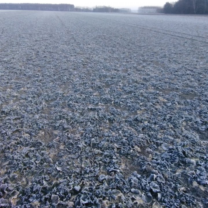

Warmińsko-mazurskie, od północy do 6 rano było -7, w dzień słonecznie i temperatura do +6, wczoraj podobnie.
Zboża ruszyły ponad tydzień temu A rzepaki już z miesiąc z przerwami raczkują.
Rankiem (6-8) na pszenżyta i żyta poszedł saletrzak tylko w ilości 30 kg N + 100 kg (NPK z Mg, S) bo w dobrej kondycji i rozkrzewione. Może i wcześnie ale pola miejscami podmokłe i jak mróz trzymał z nocy to po wierzchu się jechało a jak wyszło słońce zaczynało się zarywać.

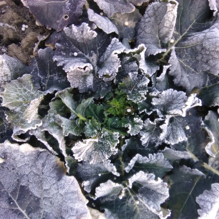

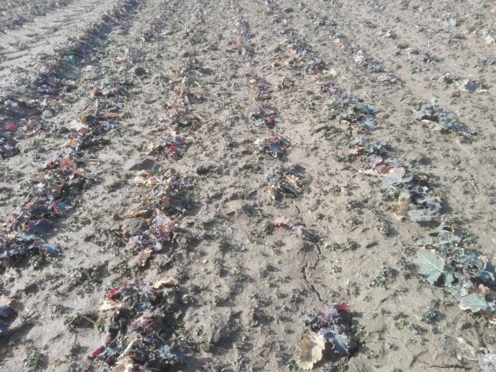

Rzepaki już 2 tygodnie temu robiły się fioletowe a obecnie co widać na zdjęciu to tragedia...
Pomimo tego że jesienią poszło:
60kg N, 40 kg P, 110K, 20kg Mg, 40 So3
I z początkiem lutego 20kg P, 40kg K 75 So3
Zasobności gleby po żniwach na średnim i wysokim poziomie, ph5,8-6,0 słoma pocieta i na nią mix 1,5 tony tlenowego i 1,5 tony węglanowo magnezowego.
Dziś wysiane 300 kg saletry Pulan Marco i 100 kg NPK (5, 20, 36)
Na drugą dawkę planowane jest rzucenie 200 kg saletry
Ale pogoda przedstawia się nie ciekawie na marzec.
Jak nie popada po niedzieli to następny i jedyny w marcu deszcz może być za 2 tygodnie i to tylko w ilości max 5 l/m2.
Przyszły tydzień z możliwymi przymrozkami do -5 a w dzień od 2 do 6 na +
Ogólnie lipa...

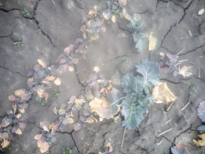

4 godziny temu, Andpol napisał:
Biedne te rzepaki dosiewane ale żyją.
Próbowałeś ten mały wyrwać?  u mnie taki rzepak to jest już trup, szyjka się urywa jak by zgniła
Przy okazji wyrwę to pokażę.
8 minut temu, miwigos napisał:
Z dosiewania z reguły nic nie wychodzi
To dosiewane po to żeby chwast nie rósł bo nasienie się w siewniku kończyło.
6 minut temu, disel16v napisał:
Jest jakiś sens uzupełniania w tym momencie niedoborów NPK-iem? Czy to w ogóle będzie dostępne dla tej uprawy czy następnej
Azot wykorzystasz, potas, siarkę również a fosfor to na przyszłe uprawy.

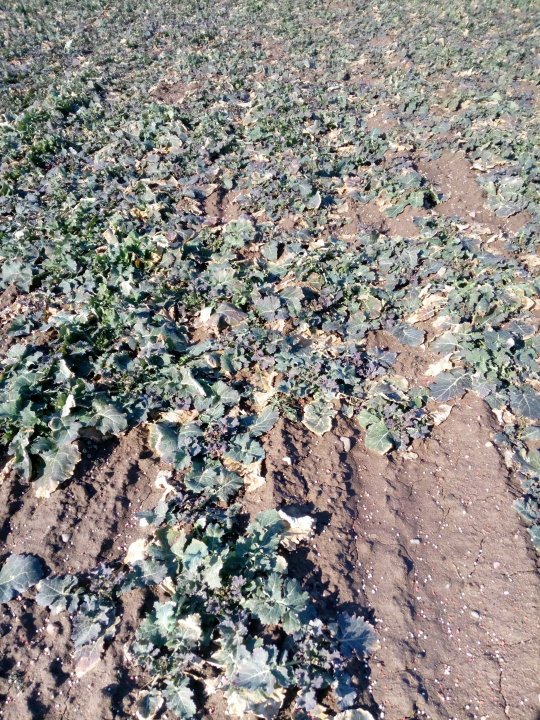

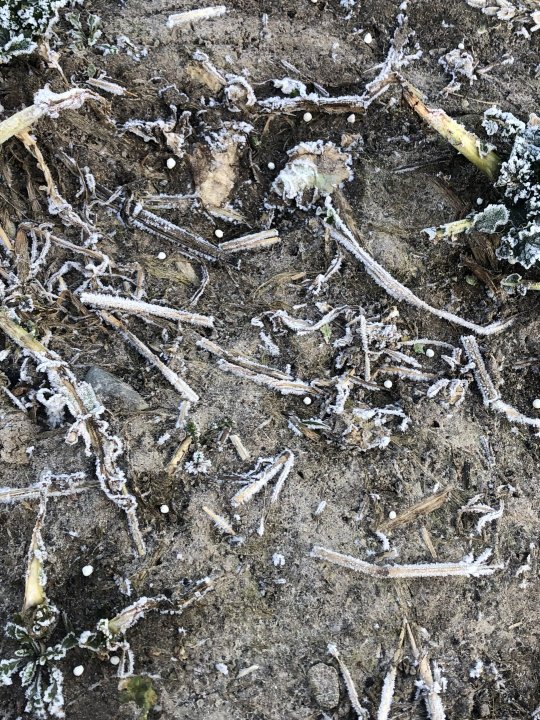

Bedzie cos jeszcze z niego? Siany byl 3 wrzesnia po deszczach, pod korzen dostal 300kg poli6, na drugi dzien oprysk poszedl 0,19 chlomazon i 2l mezzo i oberwal po nim
13 minut temu, yacenty napisał:
wykop, do domu,  3 dni w ciepłym i bedziesz wszystko wiedział
Co Ty chcesz po tym teście wiedzieć..  wiadomo, że przyrosty będą kwestia tylko czy to odda chociaż koszty

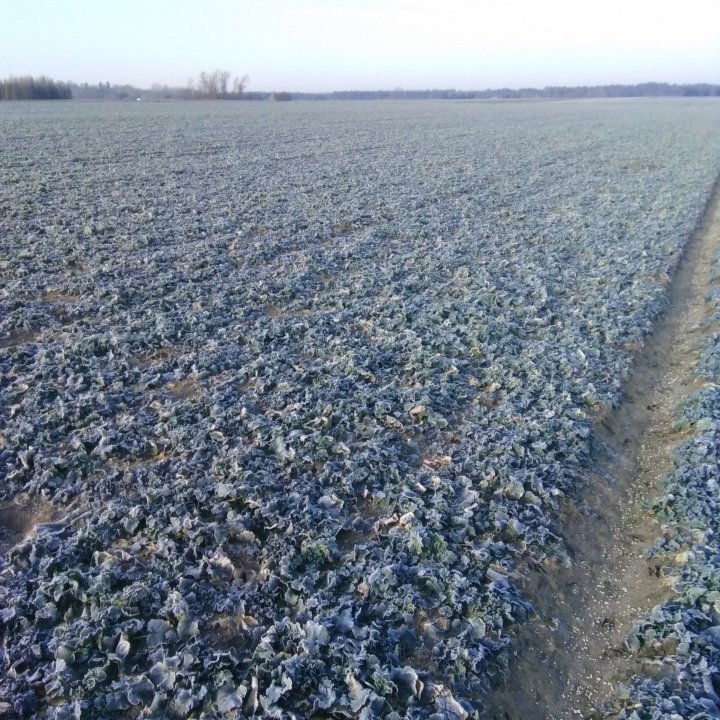

U mnie po pierwszym strzale. Poszło 200kg kizerytu i 400kg saletry zaksan 32N. Chyba warto było na jesieni go napompować  bo wygląda jak by całą zimę rósł. Tam gdzie niższa obsada rośliny silnie rozbudowane powierzchnia 12,5h
