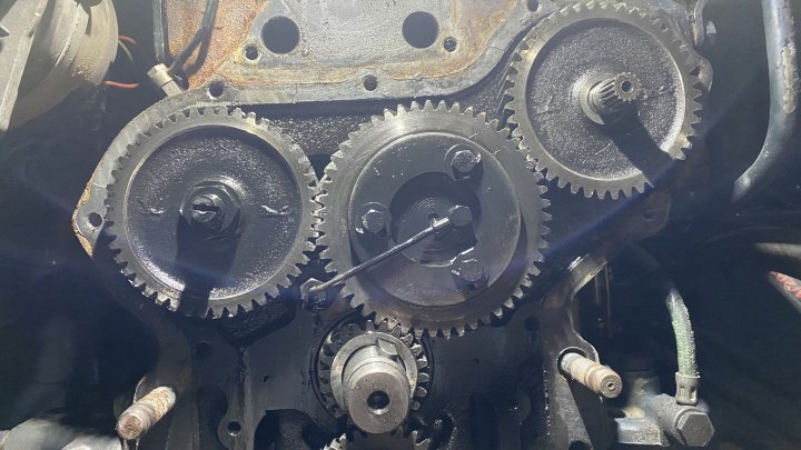

3 minuty temu, pawel100474 napisał:
Pozycja rozrządu jest tylko jedna bo są znaki na kołach i muszą się pokryć wszystkie znaki
Trzeba przód rozebrać, to nie ma tematu. Wtedy będzie wszystko widać. Czy znaki się pokrywają, czy nie…
Wtedy tez zrobię foto, i się podzielę jak wyglada zaraz po ściągnięciu przodu.

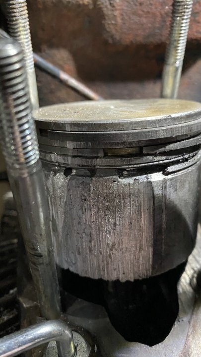

Waśnie! A zauważyłem że klin jest poszarpany. Jakby rozerwany na pół. Druga połówka klina została w tym rowku na wałku. Wiec lekko nie będzie. Dam foto abyście widzieli jak to wygląda.
Przed chwilą, pawel100474 napisał:
Lepiej odkręć pompę wtryskową i wybij wałek do tyłu bo wałek może być do wymiany.
Lepiej aby nie był wałek. Prędzej myśle koło rozrządu. Wszystko mam rozebrane, tylko nie zdążyłem zdjąć dzisiaj koła rozrządu. Jak zdejmę, to będzie wiadomo dokładnie.
1 godzinę temu, pawel100474 napisał:
Jeszcze kręć wałem dopuki się nie pokryją znaki w prawo kręć
A jak się nie pokryją, to co?
Jak będę wybijał wałek pompy wtryskowej, to muszę zdjąć ten seger co jest za widełkami od sprężarki tam w środku?
To odkręć te trzy śrubki nasrodkowym kole zdejm to koło i  ustaw tak jak założysz to koło żeby znaki się pokryły i będzie dobrze segeranie trzeba wyjdzie z łóżkiem tylko trzeba zdejm żeby klin nie trzymał o łóżko z przodu jakby był nie równo z cięty
Musiałem kupić klucz elastyczny. Zwykła przedłużka do nasadek, nie szło dojść z tylu aby odkręcić pompę wtryskowa. Po mału sobie działam, nie pali się. Jest roboty jakby nie powiedzieć.
Załączam foto uszkodzonego tłoka od sprężarki.
Wałek pompy, jak i koło rozrządu założyłem nowe. Tak zerwało klin, i narobiło bałaganu. A w tłoku od sprężarki porobiło takie dziury normalnie. I rysy na 4mm głębokie. I pierścień olejowy zmasakrowało!
