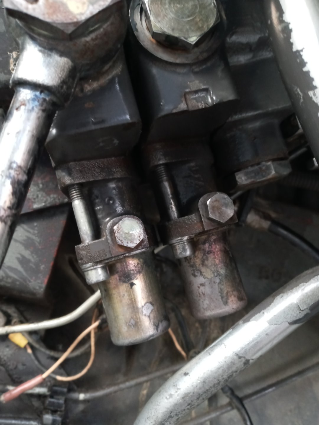

Uszczelniacze rozdzielacza 110.54
z pomiarów starych uszczelniaczy:
oringi suwaka:
14x2,5 3szt
19x2,5 3szt
oringi między sekcjami:
16x2,5 4szt
22x2,5 6szt
30x2,5 4szt
proszę o weryfikację
Kojarzy ktoś czy w tych dolnych małych korpusach(nad tymi miseczkami) co chodzą suwaki rozdzielacza są jakieś dodatkowe oringi oprócz tego w obudowie u góry?
W sensie czy w środku tego jeszcze jakiś jest?
Bo uszczelniałem to dziś i z jednej tej miseczki na dole sączy się nadal olej.
Aha od góry jest sucho bo rozbierałem wszystko pomiedzy sekcjami też.
