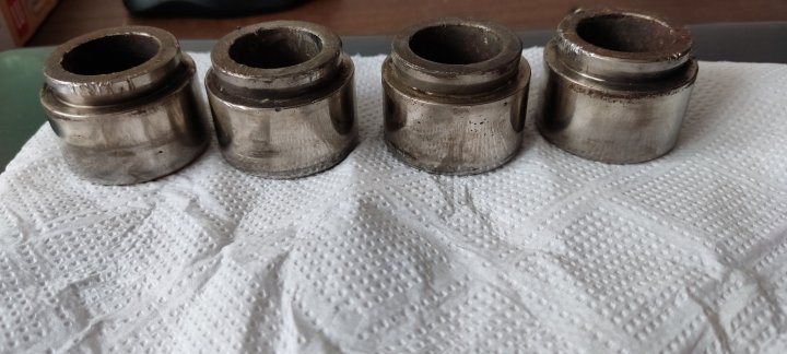

Panowie tłoczki zacisku hamulcowego Zetora 11441. Zamówić same uszczelniacze do zacisku czy lepiej komplet z tłoczkami. Tak wyglądają i mam dylemat
Dodam że był duży problem je wyjąć .
Edytowane przez Mecha
Januszerka na własnym bezpieczeństwie i to w hamulcach? Wszystko na zdjęciach to szrot i do wymiany na nowe Jeśli tłoczki zrysowane nic to nieda że nowe gumki założone będą, rdza od nowa będzie szła i za jakiś czas to samo Chyba że 2 razy chcesz robić to ok.
No ciągnik nie jest u nas długo. Ale wg opinii wielu osób jestem zbyt pedantyczny pod takim względem (chodzi np o wygląd tłoczków) i miałem zamiar kupić nowe i mieć poprostu spokój. Jedyne co zostało to kupić zestaw za 700 albo tłoczki z BMW widziałem mają takie wymiary i wtedy zestaw by wychodził 160

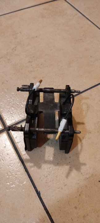

Jak ściągałeś zacisk? Mi się klocki kończą i się zastanawiam jak się za to zabrać. Masz jakieś rady?
Bez jaj, tłoczek na allegro 55zł/szt. Za komplet uszczelniaczy też chyba z 50zł płaciłem

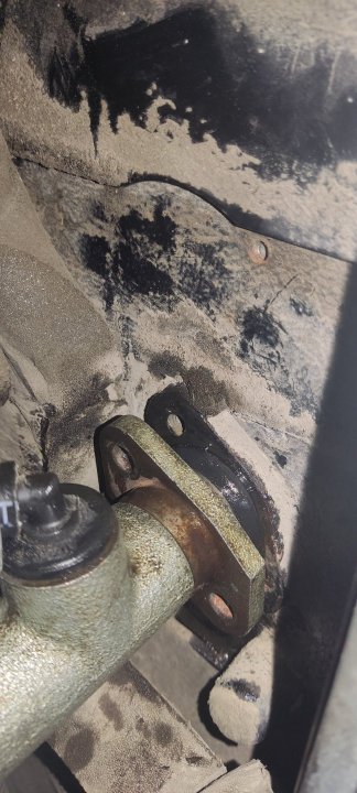

Finalnie wyszło tak że jest poskładane, ale jeszcze układ nieodpowietrzony. Zaglądam wszędzie. Oprócz tego mam nowy wysprzeglik, zregenerowana pompę sprzęgła jak zobaczyłem jak rozmiękły w niej uszczelnienia to wziąłem się też za hamulcową i jestem w trakcie zdobycia tych uszczelnień. Nowe cylinderki tył (1 chwyciło i blokowało koło w sezonie). Wymienię gumowe węże które idą ze zbiorniczka do pompek, przepcham wszystko nowym płynem i chyba spokój. Ktoś poprostu coś tam wlał nie tak, tak wyszło teraz
@danielhaker rozczaruje cię z tymi tłoczkami. Gościu je tak sprzedaje i mają wymiary fi40x32 ale do tego zacisku i oryginalne mam fi40x30. Wtedy pasują od BMW po 18zł za szt i tokarz bierze 5zł od sztuki.
Zestaw naprawczy pompki sprzęgła to jakaś ściema. 2 gumki wogole z czegoś innego i brakuje 2 szt. Są to uszczelnienia o wymiarach fi 22 po zewnątrz, wewnątrz 1 fi 14 a drugi fi 16, grubość 5.5 dałem 13zł
Do pompy hamulcowej nie mogę nigdzie dostać. Fi 19 po zewnątrz i 14 wewnątrz 1szt i fi19 po zewnątrz i 13 wewnątrz. Powinno podejść od c385 co patrzyłem po wymiarach albo z auta.
Robię też inne rzeczy ale chyba lepiej nagrać film pokazać co jak się demontuje.
