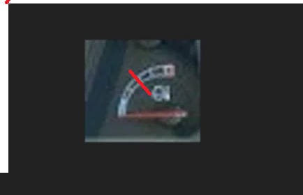

Witam,
mam pytanie do posiadaczy ciągników Case Farmall, jaka powinna być prawidłowa temperatura silnika podczas pracy  w tym ciągniku? tzn. przy jakiej kresce powinna się ona utrzymywać. Także pomijając niebieskie pole na wskaźniku, gdy kupiłem ciągnik temperatura trzymała się lekko przed 3 kreską, teraz utrzymuje się między 1 a 2. Jest to ok?
Przepraszam za jakość zdj.
