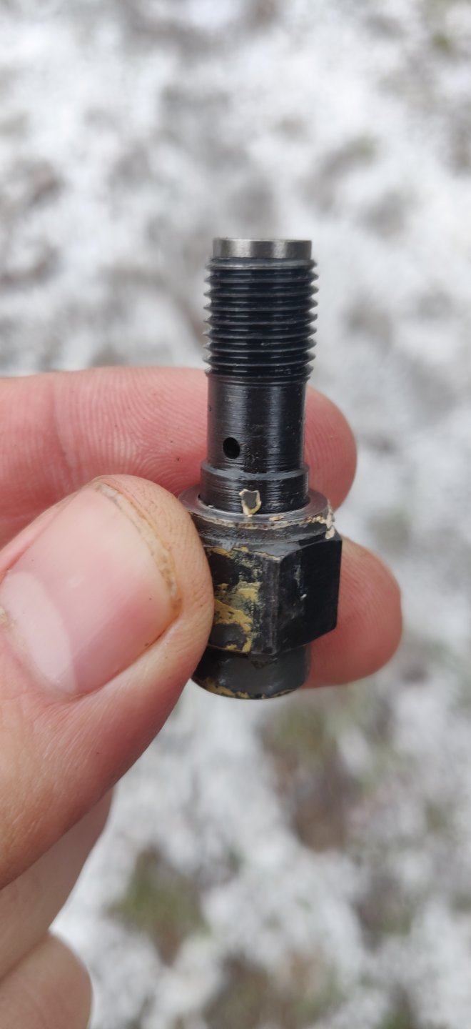

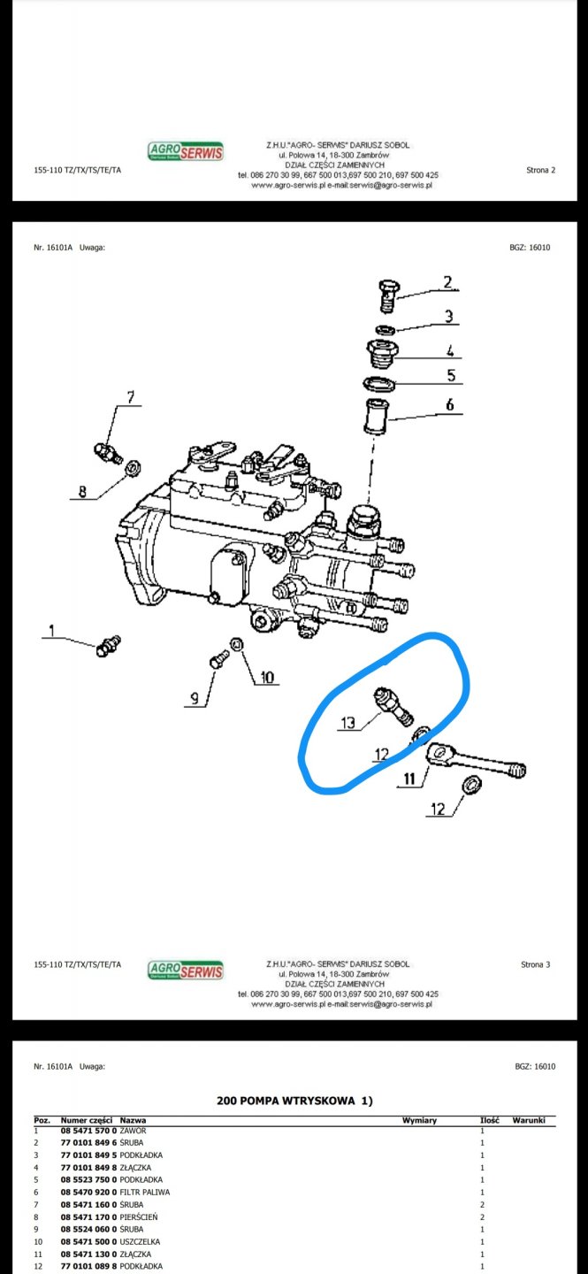

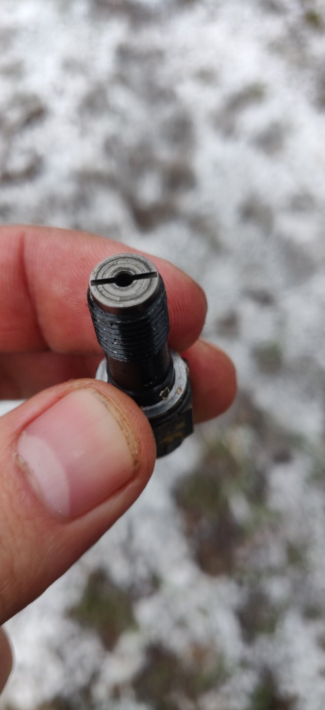

Gdzie jest w pompie? Lub jak jest opisany w katalogu?  Jak to jakiś zaworek zwrotny to podmieni pewnie na byle co. Gorzej jak to zawór regulujący ciśnienie wewnętrzne pompy,-to pewnie zostaje orginał + musi być wyregulowany na odpowiednie ciśnienie, najlepiej na stole u pompiarza
10 minut temu, MrCezaroo napisał:
lubicie płacić grube pieniądze za pierdoły które nie są tego warte
Ktoś zrobił wycenę że tyle nie warte,czy zważyłeś i porównujesz do ceny złomu?na jakiej podstawie twierdzisz że tyle nie warte? to ile jest warte?
1 godzinę temu, witejus napisał:
Szuka zamiennika za 20 zł.
Brat kiedyś elektrozawór na pompe miał do kupienia za 400-500zl, a w aso innej firmy kosztowal 100, tylko kostke za 20zł trzeba było zmienić.
Czasami warto poszukać.
To jest ta śruba z zaworem
Zawór ociniający.
Musi być taki jak oryginalnie. Kształt i masa elementów w środku, sprężyna ma wpływ na przebieg dawki wtrysku. Może i z innej pompy dopasuje coś tańszego, czy z kilku, ale finalnie trzeba mieć te same części jak w orginale.
