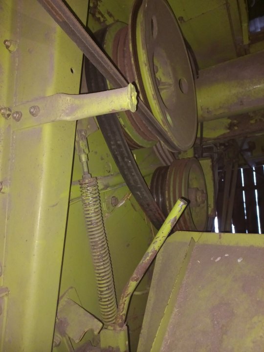

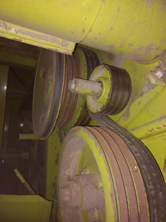

Witam mam pytanie o kombajn claas dominator 76. Jak się ustawia w nim prędkość obrotów bębna młócacego? Nie robi się chyba  tego hydraulicznie tak jak w innych modelach, tylko są dwa koła mniejsze i większe. Czy to oznacza ze są tylko dwie prędkości tych obrotów  i czy żeby zmienić te obroty trzeba przerzucić na te drugie koło, czy działa to jeszcze jakoś inaczej. Wstawiłem zdjęcia jak to wygląda. Z góry dzięki za odpowiedź.

Dzięki, a takie ustawianie było tylko w modelu 76? Bo jak miałem starszego claasa protektora to już wtedy było hydrauliczne ustawianie (rocznik 1970). I jeszcze jedno, na jakich obrotach młocarni w tym kombajnie powinno się kosić rzepak?
Rzepak : ustawienie młocarni ( klepiska ) 6-9 , dźwignia - zatrzask poz. m, obroty 650-1000 , sito blaszkowe górne 4-6 , dolne 3-5.
Pszenica : ustawienie klepiska - 3, dźwignia poz. e-m , obroty 1000-1500, sito górne 5-10, dolne 5-8
Większość modeli miało wariator sterowany hydraulicznie , rozwiązanie  z kołami pasowymi było rzadziej stosowane tak jak napęd łańcuchowy .
