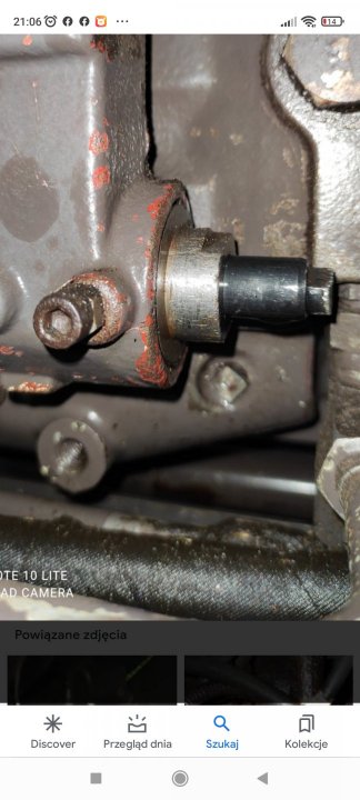

      Mam problem ponieważ rozebrałem przedni most w mf 3050 i zauważyłem że jedna półos jest dluzsza od drugiej czy ktoś wie z której strony powinna być
