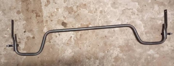

Cześć,
Potrzebuję Waszej porady. Robię właśnie nowy dach do C360, grubszy i przy okazji chcę go wyciszyć trochę ale nie w tym rzecz. Czy są jakieś ciekawe patenty mechanizmu uchylania dachu? Nie robię "lufcika" bo nie mam jeszcze aż takich zdolności konstrukcyjnych dlatego dach musi mi się trochę podnosić. Obecnie mam klasyczną przewrotkę, coś takiego jak na załączonym zdjęciu i nie chcę tego więcej za żadne pieniądze. Jak się otworzy dach to ten lata na boki, tłucze, już 2 razy to spawałem bo się urwało. Do niczego się to nie nadaje. Natomiast nie wiem czy istnieją jakieś inne mechanizmy. Teraz dach na pewno będę miał o wiele cięższy bo ten co mam to zwykła blacha a ten co robię będzie na porządnej ramie z profilu o ściance 2mm i wymiarach 40x20 i do tego pójdę poprzeczki na górę do których będzie przytwierdzona blacha.
Edytowane przez włodek
Tak, te widziałem ale tu kogoś mocno poniosło z ceną. Ten uchwyt już bardzo długo jest wystawiony. To na OLX za 150zł widziałem cały dach do C380 właśnie z tym uchwytem.
Cześć,
Wracam Panowie ponownie do tematu bo trochę go przyznam odpuściłem Miałem w zeszłym roku sporo innej roboty. W dodatku blacha była strasznie droga. Dopiero teraz w listopadzie jak te ceny trochę się uspokoiły to udało mi się kupić taki arkusz jedynki 150x300cm za przyzwoitą cenę bo za 210zł. Wcześniej za taki arkusz to ponad 5 stów chcieli. Ale nie o to chodzi. Męczy mnie ten mechanizm otwierania dachu. Będzie on jak mówiłem na ramie. Dość gruby i w dodatku ciężki. Nie wiem czy jest jakikolwiek sens robienia go otwieranego ale z drugiej strony jakiś przewiew by się przydał. No i wrócił pomysł szyberdachu. Robić sam go nie chcę bo tam dochodzą kwestie wygięcia blach, później uszczelnienia tego. Sporo kombinacji. Dlatego tak sobie myślę czy by nie zastosować jakiegoś gotowca. Są takie dachy do jakichś kamperów. Może i nie są tanie bo trzeba za niego dać 5 - 6 stów ale z drugiej strony jak policzę robotę, wygięcie, jakieś uszczelki to też pewnie ze 3 stówy wyjdzie. I jak mam się później denerwować że coś przecieka to faktycznie nie wiem czy nie lepiej dorzucić i kupić gotowy. I teraz moje pytanie do Was. Ktoś może montował już coś takiego u siebie i może podzielić się opinią?
A widziałeś otwieranie dachu w kabinie Sokółki? Na takie dwie grzechotki?
