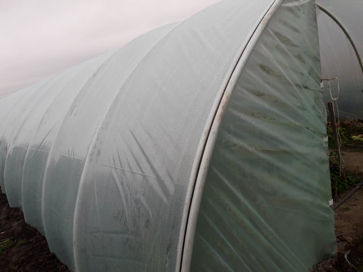

Mam zamiar zrobić tunel 7m szeroko i około 15m długo taki półprofesjonalny. Konstrukcja z rurek od wody u góry wsparta w 3 punktach. Chciałem zapytać o folię, czy warto dołożyć do takiej np. 8 sezonowej UV8, ile ona wytrzyma, ile mogą wytrzymać te tańsze np. UV5?
Ja kupuję zawsze 4sezonową polską z bielunia czy jakoś tak. Ogólnie sezony to nie lata tylko sezon to pół roku. 4sezonowa na tunelu 6x28 z rurek wytrzymała 4 5lat i pewnie by jeszcze wytrzymala ale w tym roku nałozyliśmy na to jeszcze jedną (już tak robiliśmy) i liczę że razem obie wytrzymają 8lat.
 Jak by wytrzymała ze 4 lata ta tańsza to bym się cieszył. A jeszcze pytanko na boki tunelu gdzie będą drzwi znalazłem folię z zatopioną siatką, praktykował ktoś coś takiego?

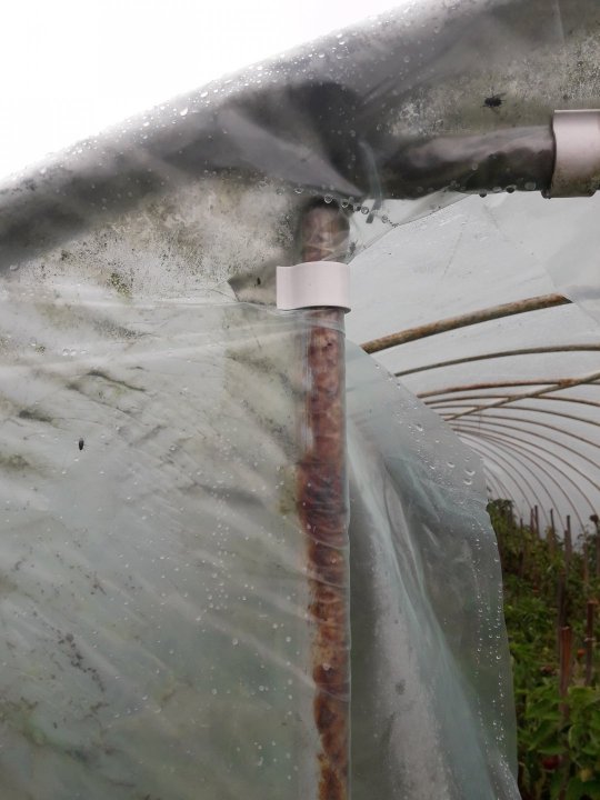

rzuć się linkiem bo nie wiem o co chodzi, ja boki mam zakończone tym Zobacz ofertę: https://allegro.pl/oferta/spinka-32-klips-do-folii-na-tunel-lemar-30-szt-9845862442 te spinki można znaleźć w różnych rozmiarach w zależności jakie masz rurki. Dodam jeszcze że na zimę nie ściągam folii, z tym że mam tunel półokrągły, kiedyś mieliśmy drewniane to tyle nie wytrzymywały.
U mnie to wygląda tak. Żadnych wzmacnianych folii nie dawałem a zgrzewanie słabo wychodzi. Tak jak pisałem wcześniej w tej chwili mam dwie folie nałożne jedna na drugą ale do tej pory była jedna. Mam te zapinki co wcześniej podawałem link.
